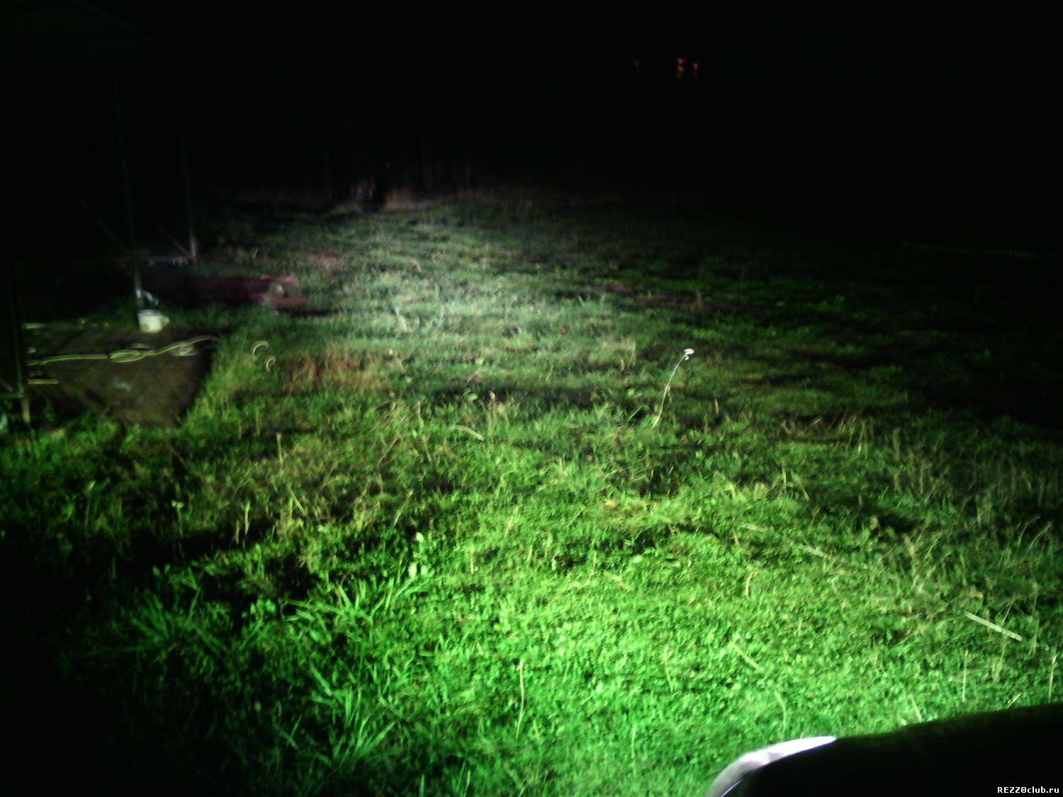

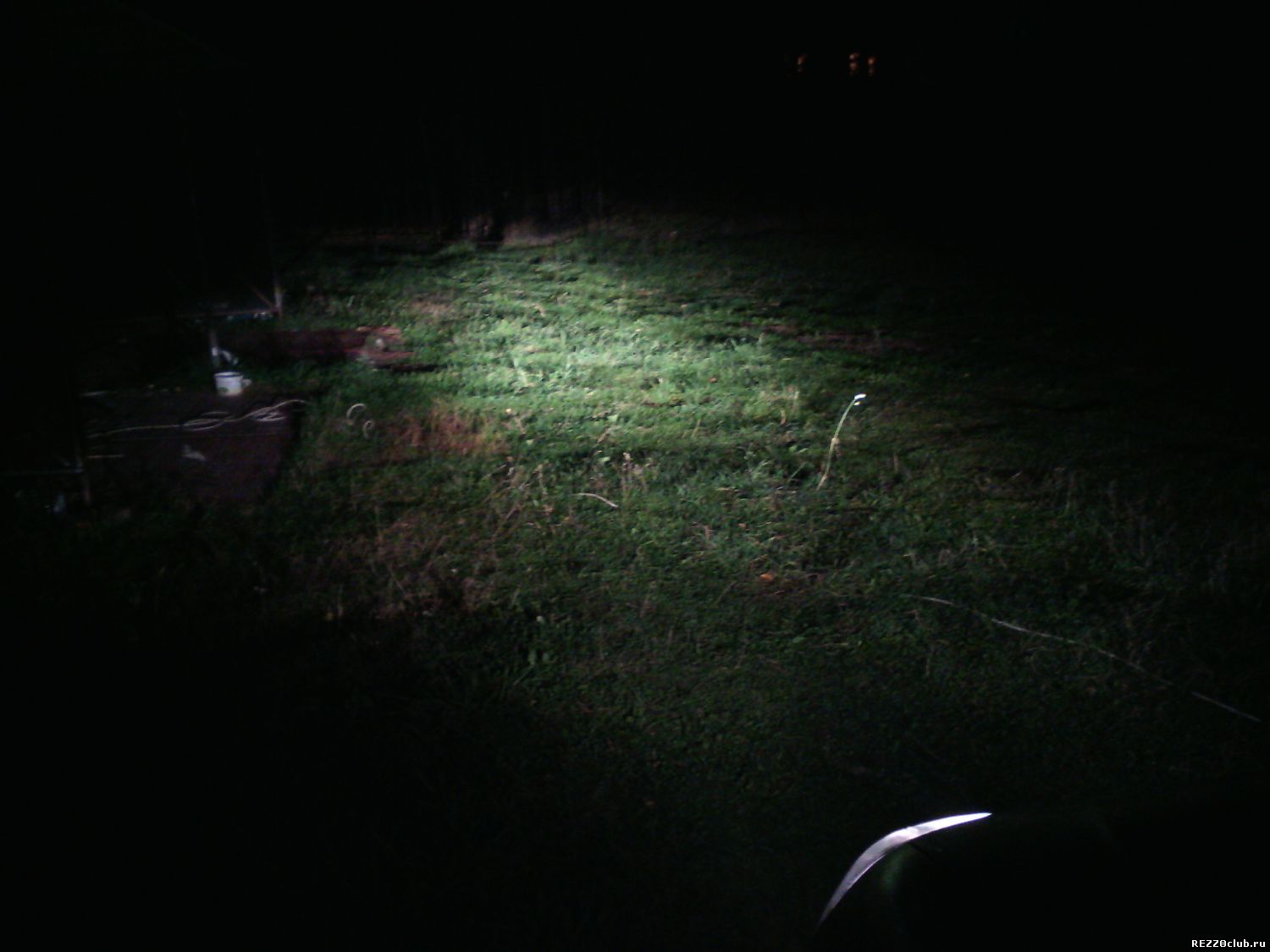

Опечатка, пардон "мысли". Начну по порядку. Линзы брал на hidplanet.ru там через форум списывался, оплачивал и через почту получал (по моему из владика). В прошлом году было 4т.р. пара +алл.бленды 600+ сколько то пересыл, в итоге 5 около 6, точно не помню. Инсталлировал сам, не торопясь рабочий день на фару. Сейчас просят 5,6, но это я мельком взглянул. Насчёт биксенона, может те же деньги +- и получится, ну а если с коректором то подороже. Но это при условии самостоятельной установки. Плюс для подсветки около машинной зоны хелла микро, брал за 4т.р. пара, сейчас подороже. В принципе они и с галогеном не плохо светят, но решил вкарячить жёлтый ксенон, всё таки по ярче. Брал где то около 2т.р. В итоге весь бюджет в районе 12т.р.+руки. Лампочки поставил филипс+60. Насчёт прожжённых стёкол, всё абсолютно в порядке. Стекло холоднее штатного. Вначале тоже думал замарочиться с термо фильтрами, но провёл эксперимент, поставил линзу перед куском поликарбоната на нужное расстояние и через 10 мин. замерил температуру на внутренней стороне лазерным термометром, в районе 57гр. есно после этого спокойно стал устанавливать. На фото: без туманок и с ними соответственно. На дороге картинка слегка иначе, более уравновешенно.

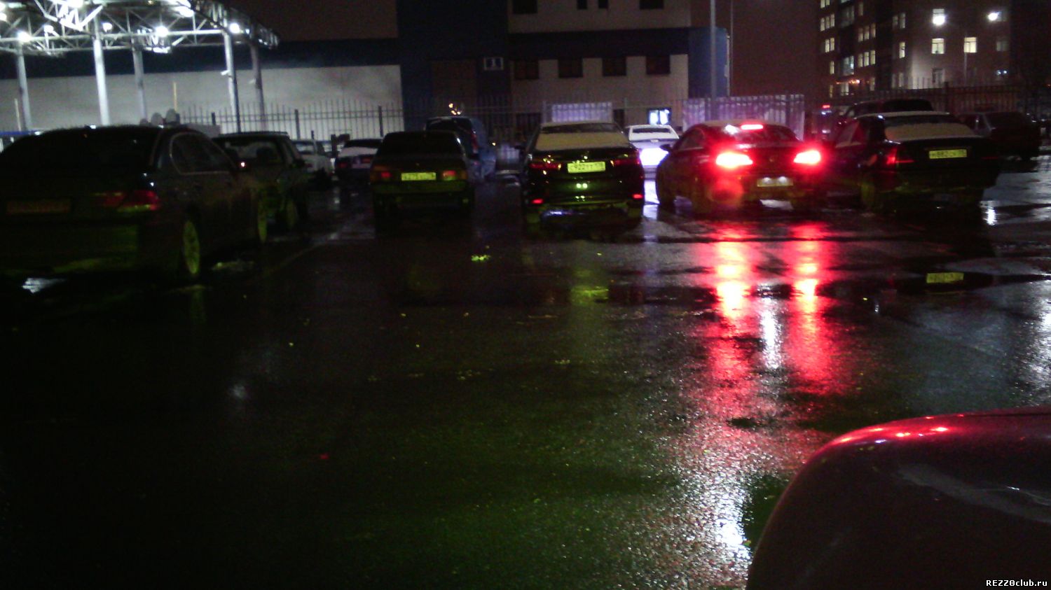

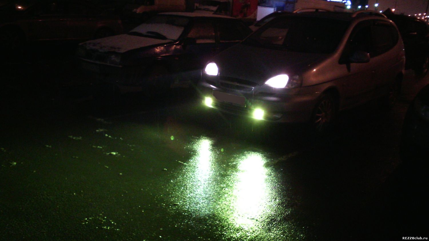

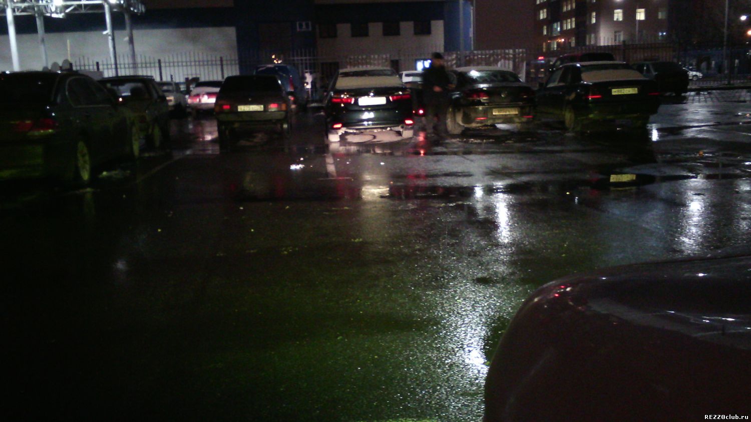

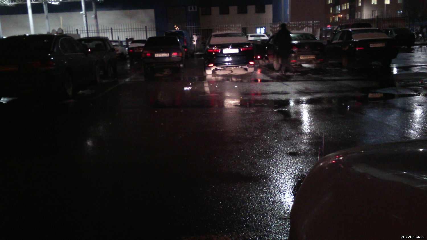

Ещё немного фото свежих. Из рекомендаций если кто удумает, начинайте с противотуманок. Может на них и закончите smile   Фото: 1.Фары 2.ПТФ 3.Всё вместе 4.В живую засветов от птф нет
