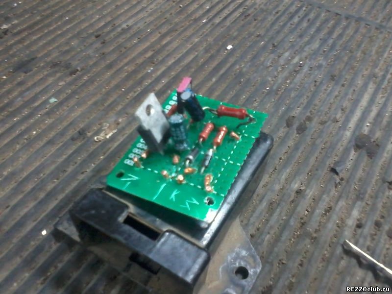

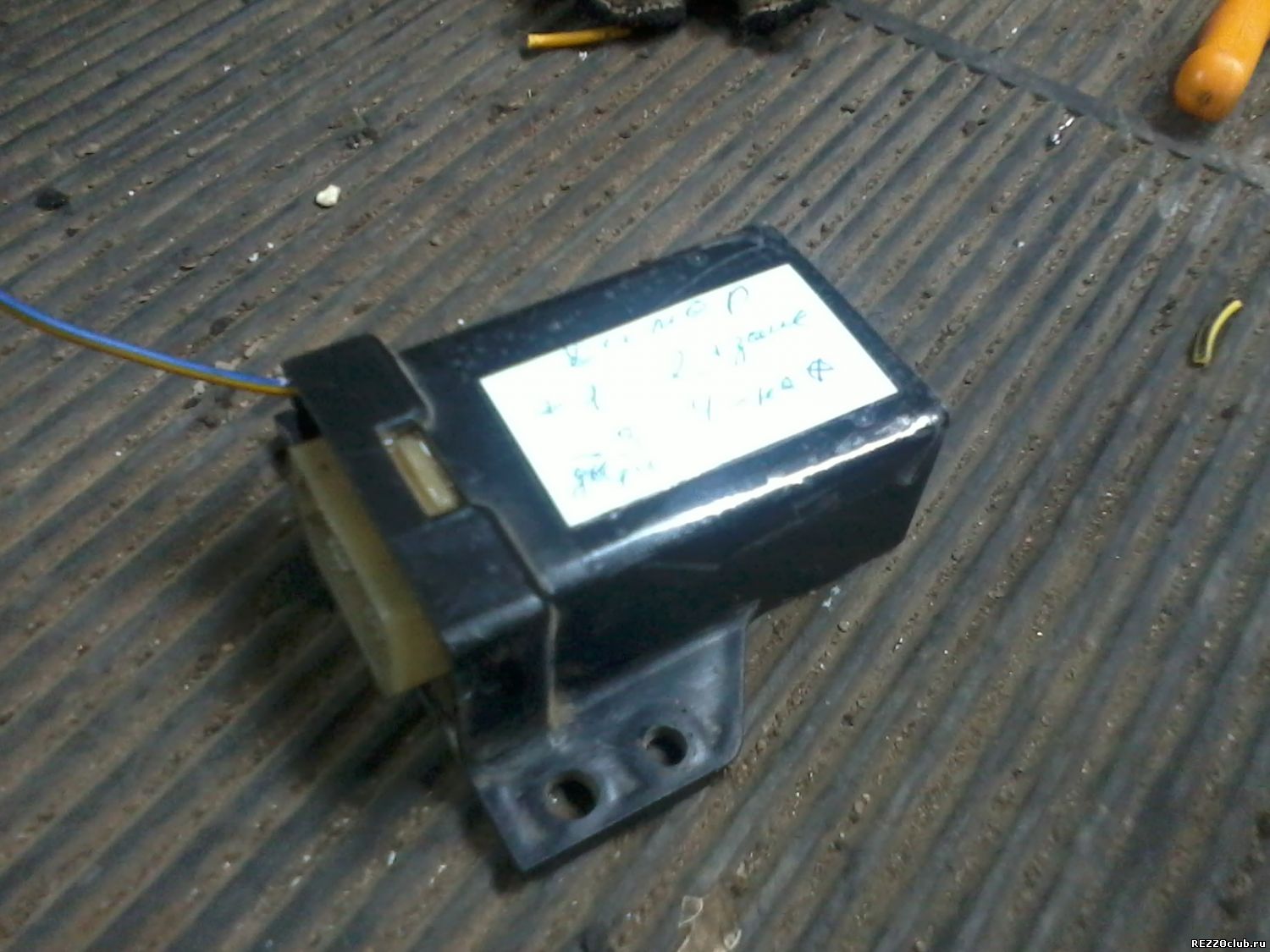

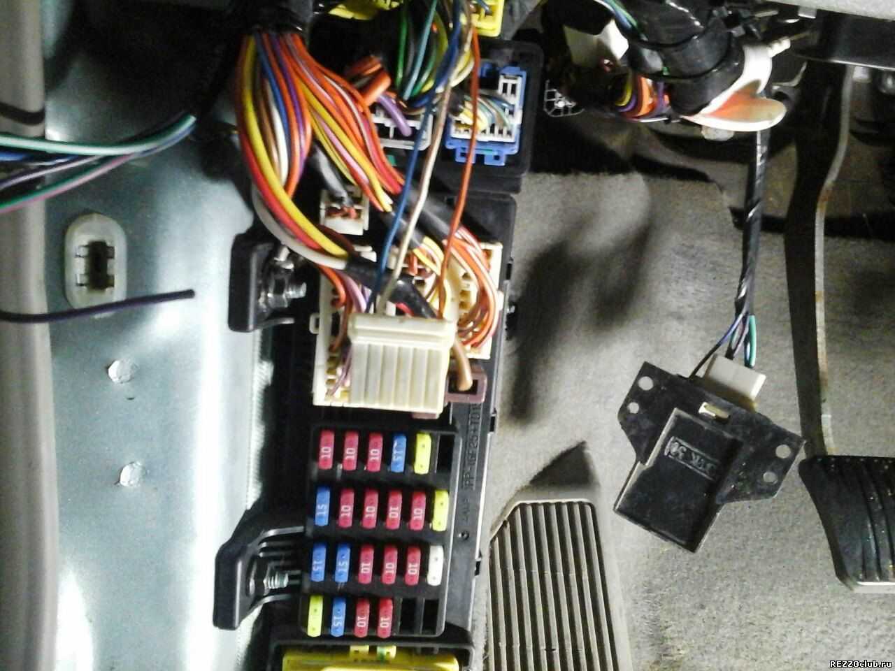

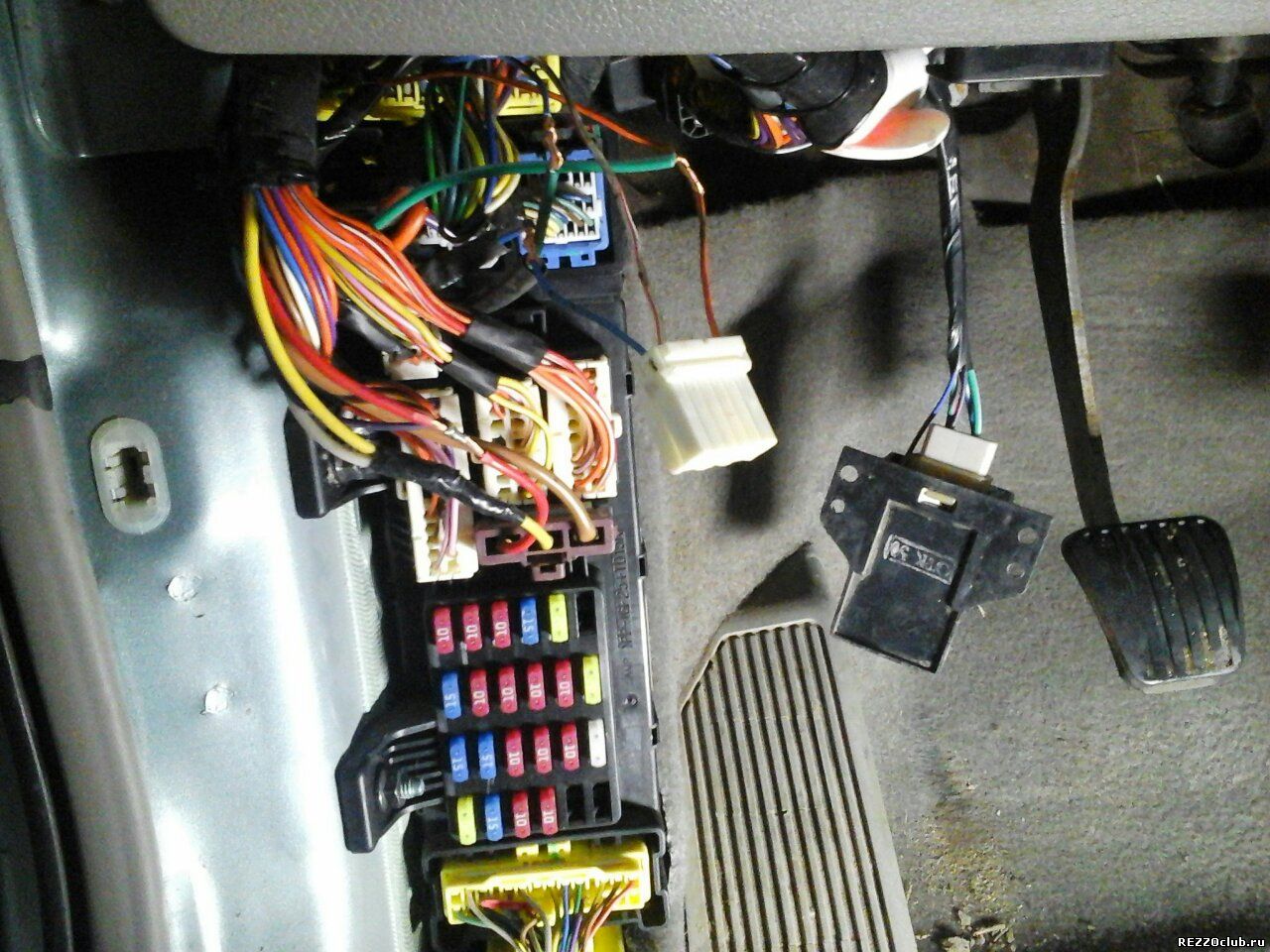

elektrik701 Дата: Четверг, 21.01.2016, 17:45 | Сообщение № 518 (144758 в абсолютной нумерации)
Сообщений: 221
На форуме с 16.11.2015
Пользователь № 31681
решил поставить на плафон освещения салона диммер, вот ссылка ответ №1
Код
http://www.prado-club.su/forum/index.php?topic=11703.0
добавил также фотки куда подключал.
стоимость данной платки менее 100 рублей, тогда как стоимость контроллера шим  от 1000 рублей
все работает как и описано на сайте. Красота!
Прикрепления: 8156584.jpg (189.1 Kb) · 5157685.jpg (127.5 Kb) · 7193199.jpg (248.9 Kb) · 0827016.jpg (247.4 Kb)
