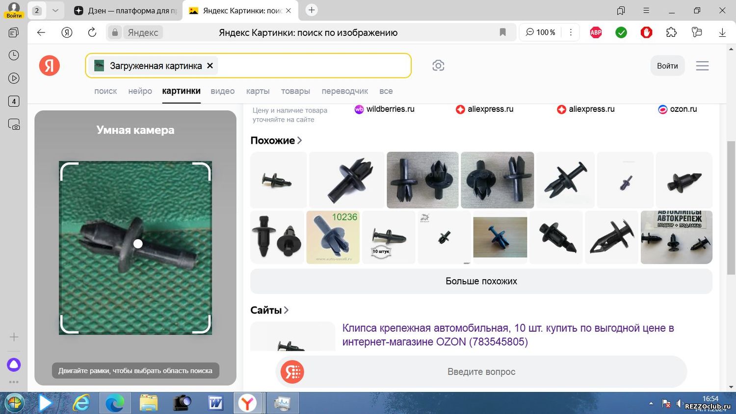

dizel0985, Спасибо! Видел это.
Поиском по изображению нашлось куча вариантов.
Вопрос только в размерах.
Прикрепления: 4515006.jpg (141.1 Kb)

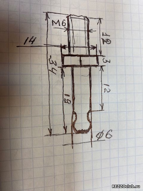

Могу замерить свою люминиевую и набросать эскиз... если Вам поможет...
leppa Дата: Четверг, 14.11.2024, 20:15 | Сообщение № 830 (178770 в абсолютной нумерации)
mihaz, Буду благодарен!
mihaz Дата: Пятница, 15.11.2024, 08:42 | Сообщение № 831 (178771 в абсолютной нумерации)
Сообщений: 1754
Пожалуйста...

За всю свою практику много раз снимал эти фонари,ни разу этот фиксатор не ломался.Фонарь надо тянуть на себя.Не перекашивать в бок,фиксатор будет целым. Но решение mihaz самое правильное на мой взгляд при такой ситуации. Так как этот фиксатор не идет отдельно в продаже,а вот ответная часть в кузове отдельно есть.Странно конечно. Найти разбитый фонарь не реально,чтобы с него позаимствовать этот штырь.
