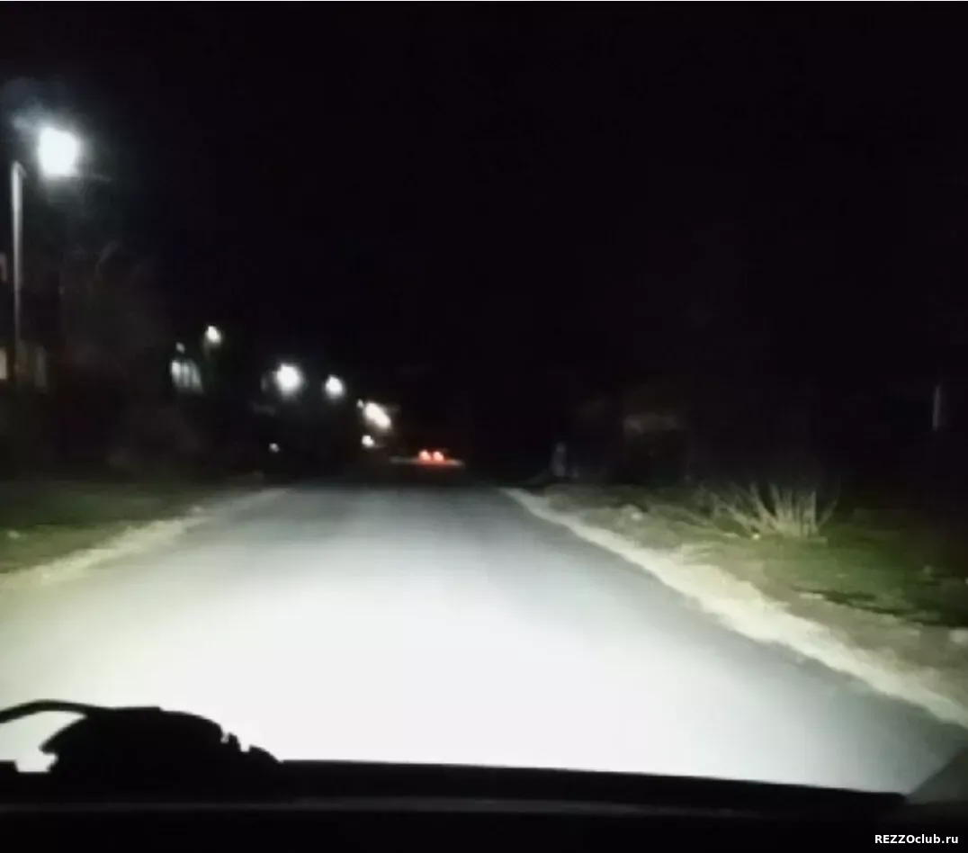

парни вот кадр из видеоролика тестирования испытания . правда не мое . но все тоже самое. все видео не грузится наверное тяжелое .

NVV Дата: Понедельник, 27.05.2024, 10:36 | Сообщение № 814 (178438 в абсолютной нумерации)
Сообщений: 208
На форуме с 26.02.2012
Пользователь № 5787
Встречку не ослепляют?
valkrajushkin Дата: Понедельник, 27.05.2024, 10:42 | Сообщение № 815 (178439 в абсолютной нумерации)
для этого специально выезжал в темное время суток по городу .никто не моргал .на самих линзах есть регулировка по высоте .кто будет ставить сразу закручивайте болтик регулировки до упора.иначе светить будет под бампер

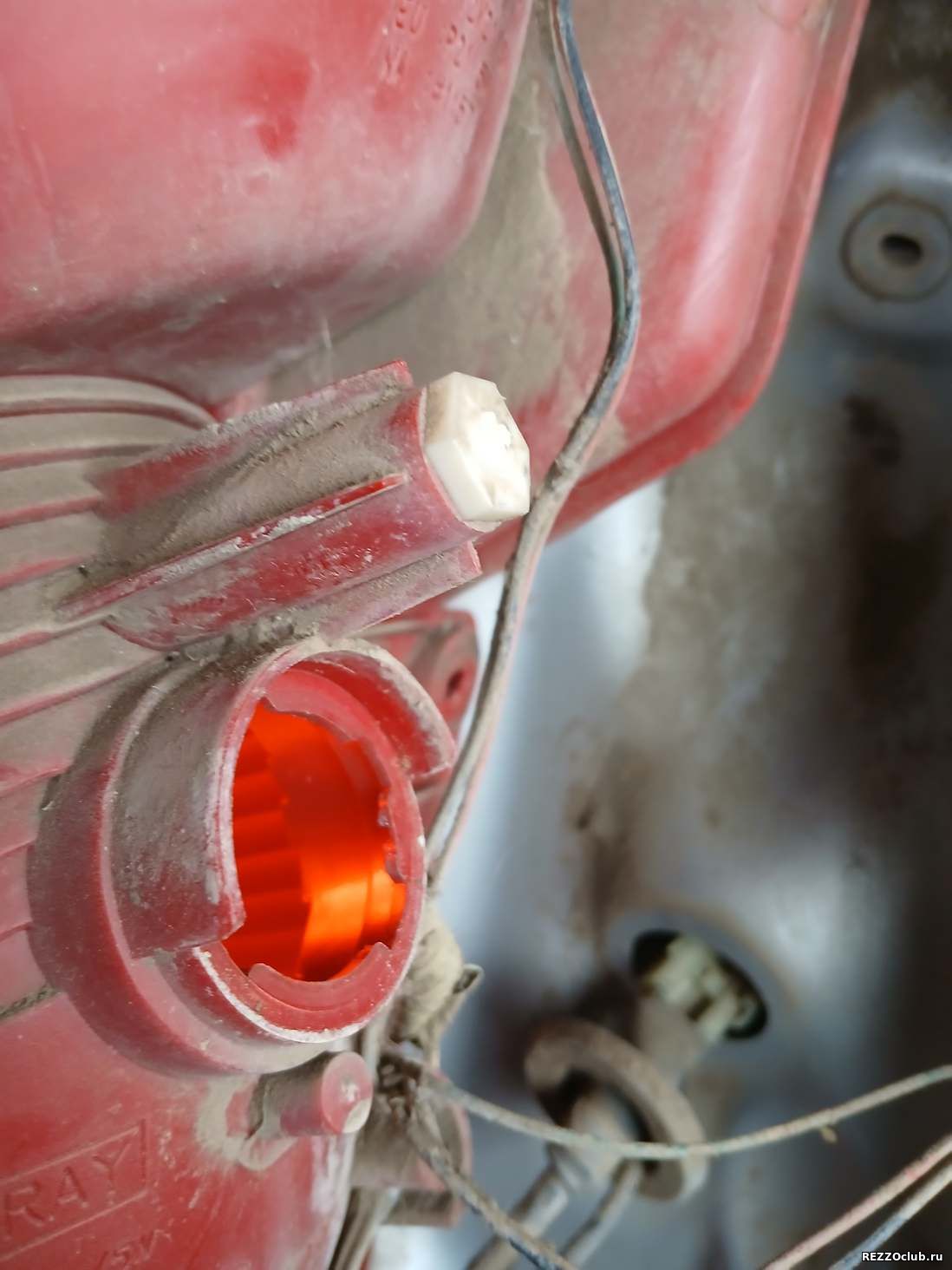

Снимал задние фонари ну и само собой (первый раз  за 11 лет что машина у меня) сломал верхние клипсы
Может кто подскажет номерочек или аналог кто что ставил.
Большое Мерси заранее!
Прикрепления: 5091332.jpg (163.7 Kb)
mihaz Дата: Четверг, 14.11.2024, 11:17 | Сообщение № 825 (178764 в абсолютной нумерации)
Сообщений: 1751
Я сломал обе, но сломанный хвостик приклеил, а потом отдал токарю, он выточил из алюминия, теперь у меня такие...
