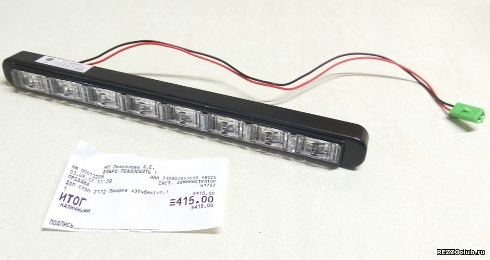

dizel0985, По поводу передних габаритов, также стоят достаточно мощные, использую как дхо, никаких претензий от гаи нет, но лучше всего туда ставить диоды с маркировкой 12-24в, в них уже стоит стабилизатор, моим диодам уже 3 года и никаких проблем, но чтобы продлить их ресурс, я подключил их через релюшки, каждый диод через свою релюху, а само реле через выпрямительные диоды к ближнему и дальнему свету, то есть при включении головного света габариты гаснут. По поводу задних фонарей - я пошёл своим путём, у меня сзади всего 2 стопа и два габарита, самые верхние габариты, ниже - стопы, и также диоды на 12-24в, им уже лет по 5, так же, как и в заднем ходе и подсветке номера...допстоп, кстати, тоже диодный, купил от Калины - Приоры, наши внутренности выкинул и поставил этот на скотч, ему вообще уже лет 8
