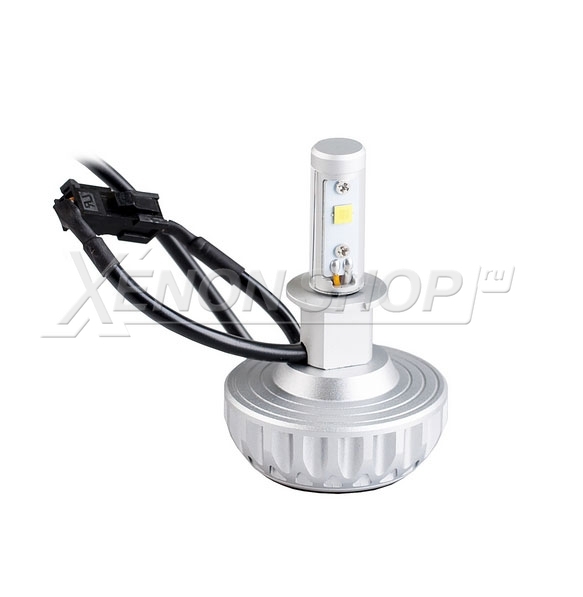

Никто не пробовал светодиодные H4? Только не кукурузы. Сейчас Филипсы появились нормальные, правда цена около 10000 р. Их даже в "За рулём" тестили, лампы хорошо себя показали. Правда как всегда купить можно, но в России не сертифицированы
Artem Дата: Вторник, 14.02.2017, 00:33 | Сообщение № 537 (154154 в абсолютной нумерации)
igor-bobrovskiy, 10 000 т р за лампы это просто не разумно! лучше уже тогда ксенон.
