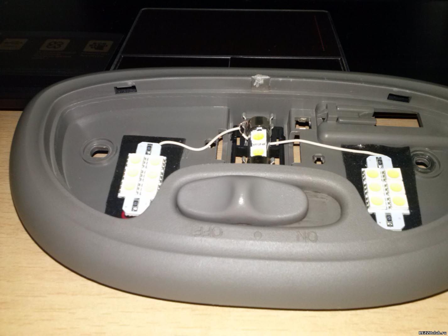

Спасибо всем откликнувшимся на проблему с кнопкой. Действительно стоит, действительно недовключается. Снял, разжал пружину, один черт если медленно отпускать иногда клинит. Сильной грязи не было, просто наверное от времени полоски пластика по которым ходит контактная группа износились. Смазал все силиконом вроде стала нормально включаться. Не понравился механизм включения - только при включенном зажигании ИМХА не есть правильно. Надо будет запитать от габаритов. Воткнул СД лампы в подсветку номера и пер. габариты. С номером замечательно вышло, гораздо ярче освещен, габариты - чешу репу, вроде ярко, но с голубоватым оттенком, буду посмотреть, не понравиться верну лампы накаливания.
Так как у нас сегодня дождик и не сильно во дворе поработаешь, таки воткнул свой старенький регистратор, и поставил парочку С-10 в плафон. Снял с них цоколи, припаял проводки, посадил на двухсторонний скотч.
Получилось вот так:
Да и воткнул на место.
