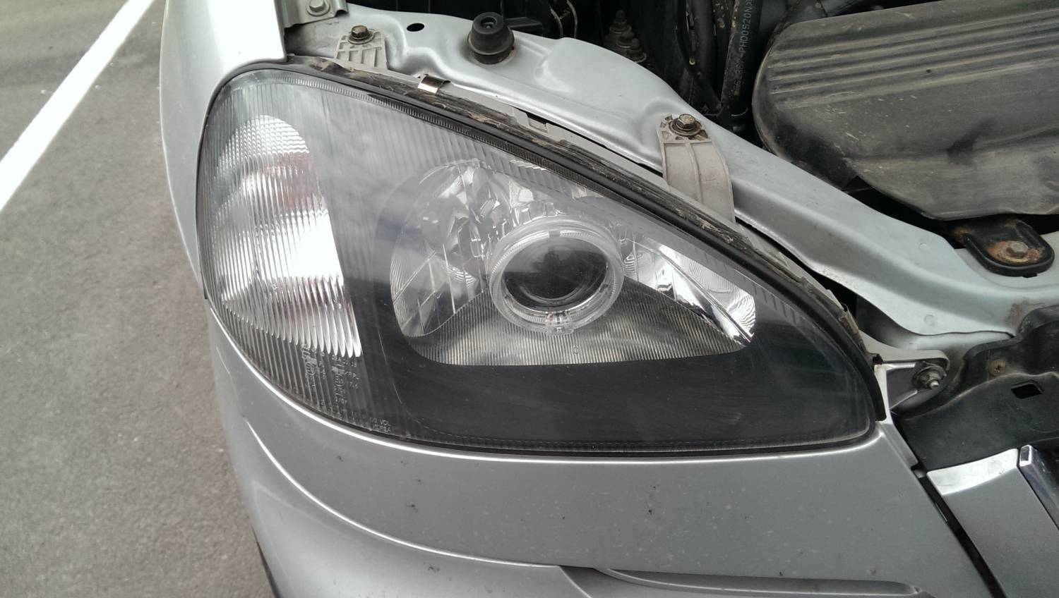

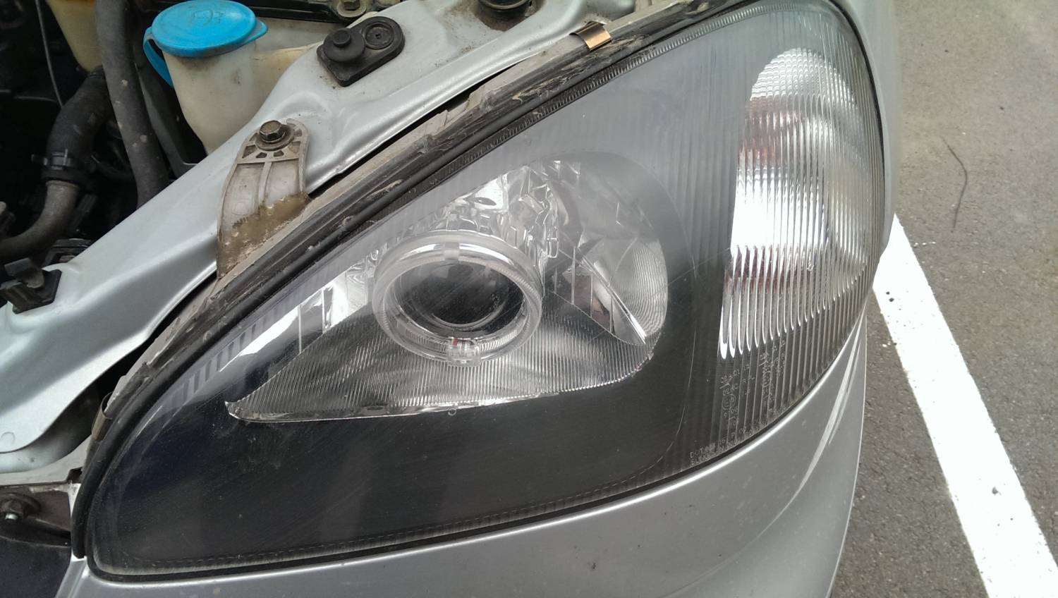

Всем Добрый день!
Кто сталкивался с такой проблемой. Вчера при осмотре фары заметил что рамка внутри, сразу за стеклом фары, лопнула в верхней части, провисла, и место возле трещины оплавлено. Осматривая другую фару обнаружил оплавлен участок рамки в верхней части, но сама рамка целая. Сначала подумал что перегрев от лампочки, но лампочки стоят штатные и раньше при езде со светом на дальние расстояния такого не было. Анализируя пришел к выводу, что машина стояла на солнце и рассеиватель в верхней части, как линза сфокусировал солнечный свет и он расплавил пластмассу рамки. Оплавлен участок рамки с верху, я так думаю, если бы от лампочки то рамка была бы оплавлена снизу. Кто разбирал фары? Можно ли отремонтировать (заменить) внутреннюю рамку. Фара светит нормально, менять целиком фару не хочу , накладно, но  внешний вид портит. Как отделаться малой кровью...

enot-73 Дата: Четверг, 25.09.2014, 07:21 | Сообщение № 442 (133772 в абсолютной нумерации)
Сообщений: 336
Остров Святой Елены -  .
На форуме с 29.04.2010
Пользователь № 3667
У меня было тоже самое. Я когда разбирал фару для установки линза+ксенон,снимал "очки" и ремонтировал. Пришлось делать вставки из оргстекла толщиной 1 мм. Затем перекрасил всё чёрной матовой краской. Кому интересно-скину фото. А в ремонте ничего сложного нет,если руки из нужного места. Элемент "очки" отдельно не продаётся,только фара целиком.

enot-73 Дата: Вторник, 30.09.2014, 13:53 | Сообщение № 446 (133860 в абсолютной нумерации)
Сообщений: 336
Пользователь № 3667
Вот ,собственно, фото.
Прикрепления: 9838715.jpg (143.1 Kb) · 9055037.jpg (131.6 Kb)

enot-73 Дата: Вторник, 30.09.2014, 15:34 | Сообщение № 448 (133862 в абсолютной нумерации)
Сообщений: 336
Пользователь № 3667
Я старался, для себя делал. С линзами свет вообще отпад-как днём.

enot-73 Дата: Вторник, 30.09.2014, 22:26 | Сообщение № 450 (133865 в абсолютной нумерации)
Сообщений: 336
Пользователь № 3667
Омыватель стоит,а корректор у нас ручной есть. Фары отрегулированы на СТО по прибору. На дороге никто не «моргает». Считаю-всё сделал правильно.
