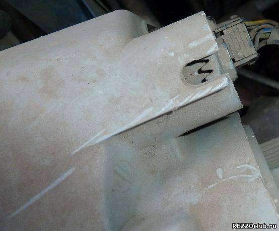

Там только зубчики видны.Может и плоской отвёрткой получится?
Видел я эти зубчики cool и попробовал прокрутить за них крестовой отверткой. Брал разных калибров - плохо получается, закусывает. Плоскую тем более будет закусывать. ИМХО, чтобы не плеваться и не материться, лучше крутить из моторного отсека

Вот и я о том же!

силиконом побрызгайте тудой, потом покрутите.

Дело не в этом. Просто шаг этих зубчиков немного не совпадает с шагом крестовой отвертки, по этому и чуть закусывает.
