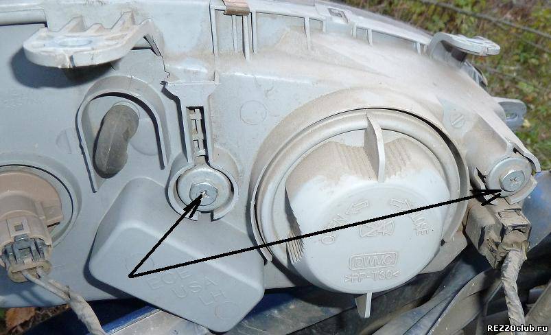

Ребят, я не еще совсем тупой и про крутилку на приборной панели, которая регулирует угол наклона фар и про то что регулировка производится при включённом ближнем свете знал еще до покупки машины. Просто этой регулировки недостаточно, чтобы поднять пучок света выше, как мне хотелось бы. Поэтому я и спрашивал в Сообщение № 436: Коллеги, подскажите какую "крутилку" надо крутить в ФАРЕ чтобы механически поднять пучок света по выше ( можно рисунок или фото). Если кто так регулировал, подскажите...

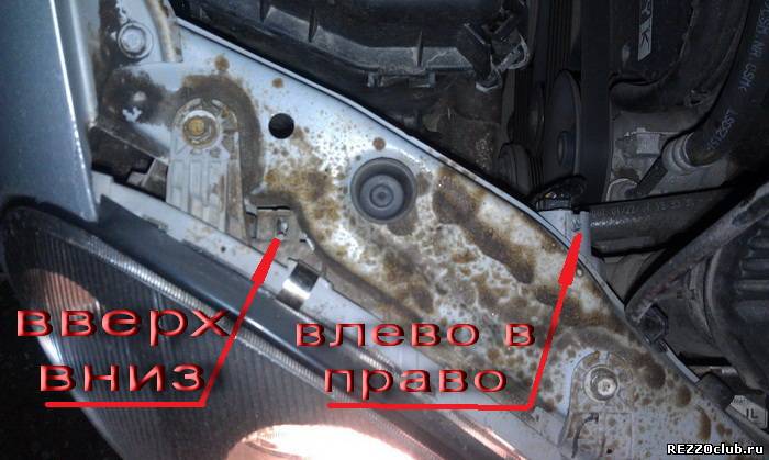

DenDR Дата: Вторник, 18.10.2011, 13:06 | Сообщение № 396 (98115 в абсолютной нумерации)
Zver, Так на самой фаре на пластике сером нарисовано что-куда крутить и что куда направляется (UP-DOWN-RIGHT-LEFT)

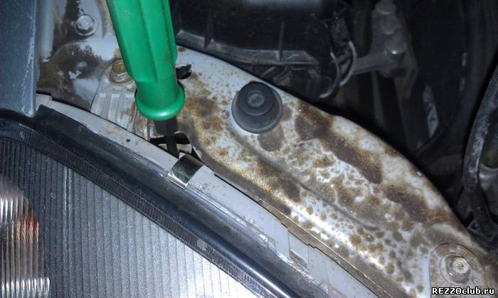

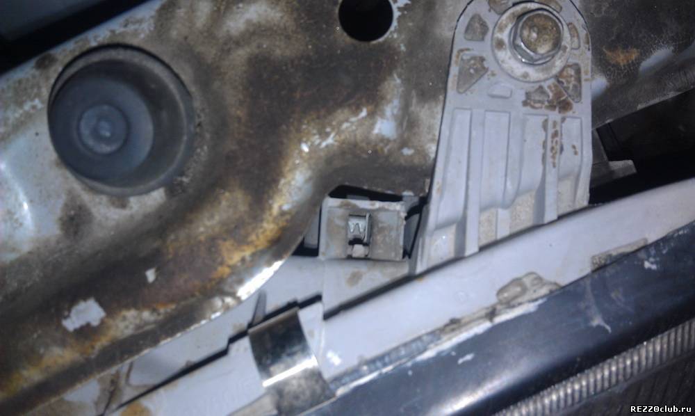

алексей728 Дата: Вторник, 18.10.2011, 18:11 | Сообщение № 397 (98147 в абсолютной нумерации)
Zver,Регулировать фары крестовой отверткой.
1 место регулировки
2 вставляем крестовую отвертку.
3 места регулировки для правой и левой фары одинаковы.
Прикрепления: 4895549.jpg (167.6 Kb) · 6133234.jpg (130.1 Kb) · 7280414.jpg (134.5 Kb)

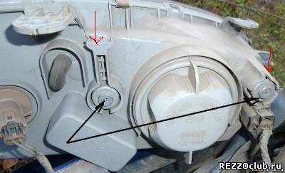

ovomaxat Дата: Вторник, 18.10.2011, 20:27 | Сообщение № 399 (98158 в абсолютной нумерации)
Quote (алексей728)
Там винт под крест расположен так же, как и "лево-право" по этому отвертка вставляется из моторного отсека параллельно земле. Если на левой фаре с трудом, но можно подобраться ничего не снимая, то с правой фарой - чтобы к нему подобраться, надо снять воздухан, иначе никак.

Это не так. На фото показано верно. Крестовая отвёртка вставляется ВЕРТИКАЛЬНО и крутится куда надо. Просто там механизм "нетрадиционной ориентации". biggrin

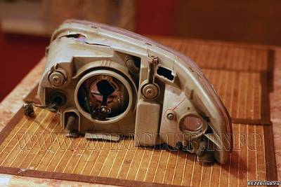

ovomaxat Дата: Среда, 19.10.2011, 00:00 | Сообщение № 401 (98173 в абсолютной нумерации)
Quote (AlexIz)
Это не так.
Просто после прочтения поста алексей728, специально сходил в гараж и перепроверил. У меня именно так, как я написал. Меня ввело в смущение то, что, ИМХО, на всех машинах регулировочные винты фар находятся в одной плоскости, а не перпендикулярно друг другу. Примеры, очень похожие на наши фары.
Прикрепления: 9079021.jpg (128.4 Kb) · 6841310.jpg (73.2 Kb)
алексей728 Дата: Среда, 19.10.2011, 08:04 | Сообщение № 402 (98175 в абсолютной нумерации)
ovomaxat, Возьмите отвертку и в ставте вертикально в указанное на первом фото место и поробуйте покрутить, я на сто процентов уверен что фара будет регулироваться. Если не так то фото вашей верхней части фары в студию, бум разбирать что не так. А те две фото задней части фар еще раз доказывает что у всех производителей регулировки фар почти одинаковая за исключением наших Российского производства. Я на хонде знакомому после замены оптики подводил фару тоже крестовой отверткой с верху. Задняя часть фары тоже такая же как на фотках.И вот если на хонде регулировать за те винты как на ваших фактах то нужно будет разобрать пол машины, а вот отверткой с верху без проблем и разбирать не чего не надо. Так что посмотрите внимательней и попробуйте урегулировать .

У меня так же как у Серёги, хотя завтра я посмотрю куда там вертикально вставлять отвёртку.Я регулировал со стороны моторного отсека.

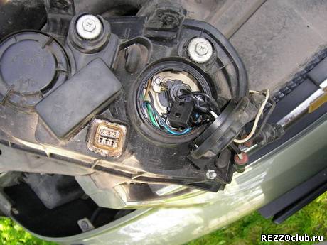

ovomaxat Дата: Среда, 19.10.2011, 18:14 | Сообщение № 404 (98193 в абсолютной нумерации)
Quote (Худой)
так что где-то ты ошибся
Заставили снять фару, изверги biggrin
Прикрепления: 3397374.jpg (79.2 Kb)

А я только что посмотрел.Серёга нам с тобой учится и учится!!!Да,там сверху есть,да и на фото видно,колодец.Вот через него они и регулировали.Там только зубчики видны.Может и плоской отвёрткой получится?
Прикрепления: 5995525.jpg (18.0 Kb)
