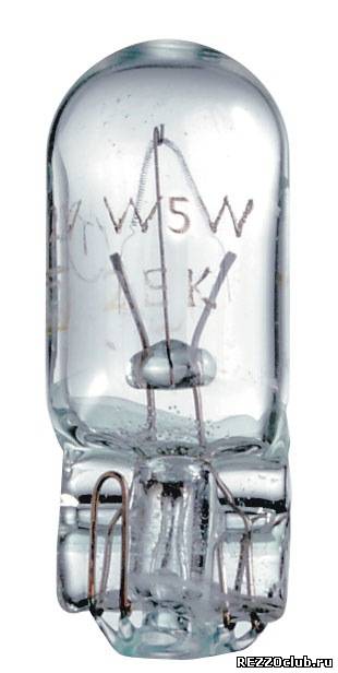

А где-нибуть на форуме есть как выглядят лампочки стояночных фонарей (передних)?
ovomaxat Дата: Четверг, 19.04.2012, 10:05 | Сообщение № 425 (107663 в абсолютной нумерации)
Quote (NVV)
Обыкновенные безцокольные.
