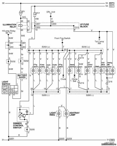

там мне все понятно, задействован в управлении светом контакт левой передней двери, в наших же схемах: http://www.rezzoclub.ru/_fr/0/8546144.jpg , есть какой-то блок управления габаритным светом, но непонятно ни что это за блок, ни где он стоит, ни почему в его управлении нет контакта двери... Кто что думает, плиз...

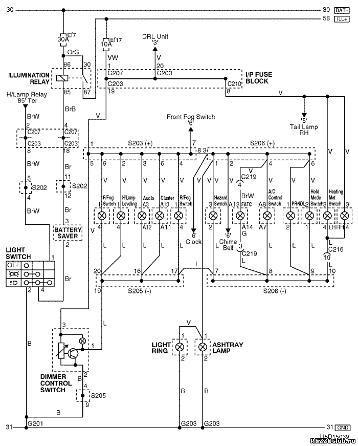

Думаю, что имеется в виду "Battery saver"/ Через него запитывается реле подсветки. Сам блом блок находится за обшивкой у правой ноги переднего пассажира.

AlexIz, спасибо, но есть два вопроса: первый- блок на боковой панели или фронтальной, второй: откуда эти эл.схемы, у меня совсем не такие? Может быть поделитесь полным комплектом, ну или ссылкой где скачать, пожалуйста...
AlexIz Дата: Вторник, 13.05.2014, 07:24 | Сообщение № 14 (130582 в абсолютной нумерации)
mihaz, блок на боклвой стенке "у правой ноги переднего пассажира" smile
Схема с диска GM. Где-то в статьях была ссылка, но очень давно. Если не найдёшь, вечером дам свою.
