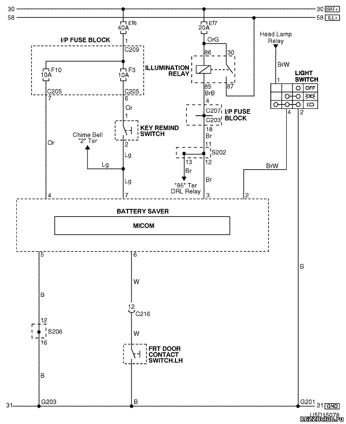

AlexIz, сейчас посмотрел внимательно этот кусок схемы и тоже не увидел концевика двери, м. б. он есть на другом куске схемы, там где фары д. и б. света? Ну ведь концевик где-то д. б. нарисован, свет-то выключался после открывания двери?

AlexIz Дата: Вторник, 13.05.2014, 21:37 | Сообщение № 20 (130627 в абсолютной нумерации)
Сегодня посмотрел, у меня габариты выключаются по ключу. Дверь никак не влияет.  Сейчас дам ссылку на мануал. См. личку.

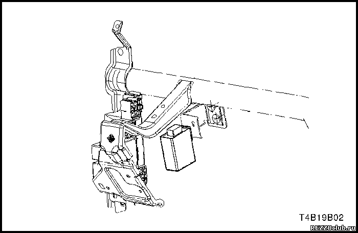

Начал разбиратся с функцией авт. отключения освещения, в мануале схема с концевиком левой двери, сам блок экономайзера  находится с левой стороны пот торпедой, но уменя 2 литровый вариант, вопрос схема правильная.

AlexIz Дата: Среда, 14.05.2014, 22:35 | Сообщение № 27 (130667 в абсолютной нумерации)
Так, наверное, правильная. Только у нас машина 1,6.

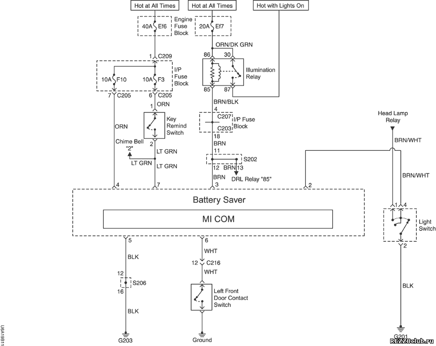

AlexIz Дата: Среда, 14.05.2014, 22:41 | Сообщение № 28 (130668 в абсолютной нумерации)
Вот нашел.
Прикрепления: 6823728.png (13.8 Kb)
mihaz Дата: Среда, 14.05.2014, 22:49 | Сообщение № 29 (130670 в абсолютной нумерации)
Сообщений: 1751
Ну и осталось где-нибудь надЫбать(найти) принципиальную схему блока "Battery Saver" и этот аспект станет совсем понятным...
mihaz Дата: Среда, 14.05.2014, 22:56 | Сообщение № 30 (130672 в абсолютной нумерации)
Сообщений: 1751
net10, а приведенная Вами схема мне почему-то кажется понятнее, наверно потому, что все обозначения по англицки и не требуют разъяснения. А есть у Вас все схемы? Может быть поделитесь, просто сопоставляя те и эти проще разобраться...
