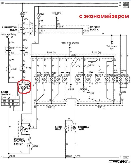

Проблема у моей машинки типичная: не горит освещение панели, все габариты, передние ПТФ, подсветка номера. Думаю неисправен блок экономайзера.

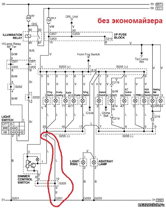

А если попробовать убрать его вообще? Судя по по схемам с ним и без разница нужно соединить вместе провода на колодке №2 и №3 и дополнительно подключить минусовой провод.

Что бы отключить нужно: снять с него разъём, соединить провода на колодках №3 и №2 (коричневый и коричнево-белый), так и оставить не втыкая разъём обратно. Всё прекрасно работает!
