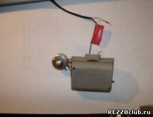

Vadimovich Дата: Среда, 02.12.2009, 00:01 | Сообщение № 224 (61330 в абсолютной нумерации)
Обычно, в такой ситуации, я беру переменное сопротивление подходящей мощности. Здесь нужно R=30-40 Om, значит переменник должен перекрывать этот диапазон.
Это я делал зарядку для аккумов с 5В на 1,5В при токе около 300мА, переменник СП5-20ВА от 0 до 470 Ом.

Анатолий Дата: Среда, 02.12.2009, 00:13 | Сообщение № 225 (61332 в абсолютной нумерации)
Худой, Попробуй, но для тока 300мА сопротивление 750 Ом будет многовато, может я ошибаюсь, у меня получилось R около 50 Ом, мощностью не менее 5 Вт.(расчет сделал наскоро, без практического подтверждения с запасом прочности)
