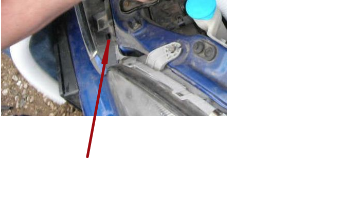

В темное время катастрофически не хватает света головных фар. Не за горами зима, решил поменять. Просмотрел целевые ветки у нас и материалы в инете, стал целенарправленно искать Филипс + 80%. В нашем городе не нашел. Купил
Osram Night Breaker + 90%, пацаны в магазине хвалили взахлеб, по упаковке прямо из Германии оригинальный продукт. Ну думаю, заменю и возликую. Посмотрел по мануалу и увидел то же что и в свое время vladadmin и результат после часового акта получил такой же:

Ребята, ну чего-то не получилось у меня фары снять. В мануале написано что нужно снять три винта и гайку. Я нашел только два винта на лапка фары и гайку около радиаторной решетки. Стал тянуть фару, но ее что-то держкит за декоративную накладку около радиоторной решетки. Дергать сильнее?:) Или как? ХЕЕЕЕЕЕЕЕЕЕЕЕЕЕЕЕЕЕЕЛП:)
Блок фар снимается не сам по себе а с элементом кузова(накладкой) под фарой, при этом нашел снаружи два болта(а не три, как сказано в мануале) и одну гайку. И где этот третий болт? Выдирать все это не решился, что то держит внутри в районе, где фара примыкает к передней решетке с эмблемой. Попробовал, как советовали не снимая фару подлезть к крышке с лампой - не смог.
Что делать неужели в сервис с этой ерундой.?

Andy Дата: Пятница, 04.09.2009, 18:54 | Сообщение № 190 (54442 в абсолютной нумерации)
Quote (kovaler)
Странно, менял без снятия фар, практически по 30 сек на лампочку - обе легко, места достаточно...
Может снять решетку с эмблемой - виднее будет и болт еще один найдется...

Quote (Andy)
Пробовал открутил сверху 4 самореза, думал она(решетка) пойдет вверх, не пошла sad , что-то внизу ее еще держит довольно ощутимо, выдирать не решился.

Andy Дата: Суббота, 05.09.2009, 06:36 | Сообщение № 192 (54467 в абсолютной нумерации)

вверх, не пошла
не пойдет вверх, на себя надо...
kuparos Дата: Суббота, 05.09.2009, 08:02 | Сообщение № 193 (54468 в абсолютной нумерации)
Quote (kovaler)
Снизу защелки, которые отщелкиваются длинной отвёрткой сверху через специальные дырочки в решетке. Когда машина была новой, те места, куда нужно жать, были красными, а одна из дырочек вот.
Другая дырочка с противоположной стороны.
Спасибо админу за предоставленные фотоматериалы.

kovaler Дата: Суббота, 05.09.2009, 09:46 | Сообщение № 194 (54471 в абсолютной нумерации)
Спасибо, понял, допиваю кофе и иду продолжать изыскания.
Вот только вопрос: когда решетку буду ставить назад эти защелки видимо сами щелкнут или надо их снова отжимать отверткой?
И куда все-таки ее тянуть : на себя или вверх?
Заранее спасибо!
