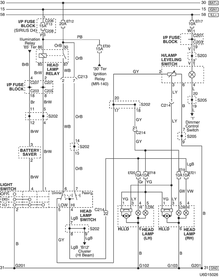

Нашёл только такую схему.
Моторчики корректора фар справа внизу(похоже). Если не горит левый ближний, то сгорел предохранитель Ef18 или где-то отошёл контакт.

Vadimovich, У него обе фары светят, но "поникли головой", так что Ef18 скорее всего не при чем. Уж тогда быстрее Ef12. Ну или где-то просто "пропадуха".

Попробуй регулировать при включенном ближнем свете. При включении дальнего у меня регулятор не работает.

Спасибо, а то смотрю на схему и думаю, или не та схема, или не всё нарисовано.
Корректор работает только ПРИ ВКЛЮЧЁННОМ БЛИЖНЕМ СВЕТЕ(см. мануал).

У меня та же беда, но регулирую, понятное дело при ближнем свете фар, никакого эффекта. Здесь ссылаются на предохранители Еf12 и Еf18, но, видимо, это касается Таcuma, на Rezzo в мануале я не нашёл предохранителей на регулятор фар. Не подскажете, какие посмотреть?

А их и нет. smile Моторчики работают через предохранитель ближнего света левой фары по желто-зелёному проводу. Если левая фара горит, дело, естественно, не в предохранителе. Возможно нет управления с регулятора, мог просто отвалился разъём. До регулятора можно добраться сняв крышки рулевой колонки.

Ростовчанин, в дополнение к AlexIz, добавлю своё ИМХО. Т.к. беда аналогична AMD, то возможно виноват сам регулятор- реохорд со скользящим контактом, типа регулятора громкости на простой аппаратуре(через некоторое время громкость не регулируется, появляется "скрип" или резкие скачки громкости). Так что пошевели колёсико регулятора, попробуй поймать контакт, авось притрётся.
Для большей надёжности можно проверить разъём С204 и колодки S202,S205(см. их расположение в сервис.мануале).
