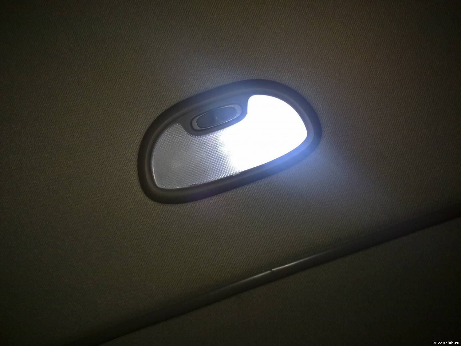

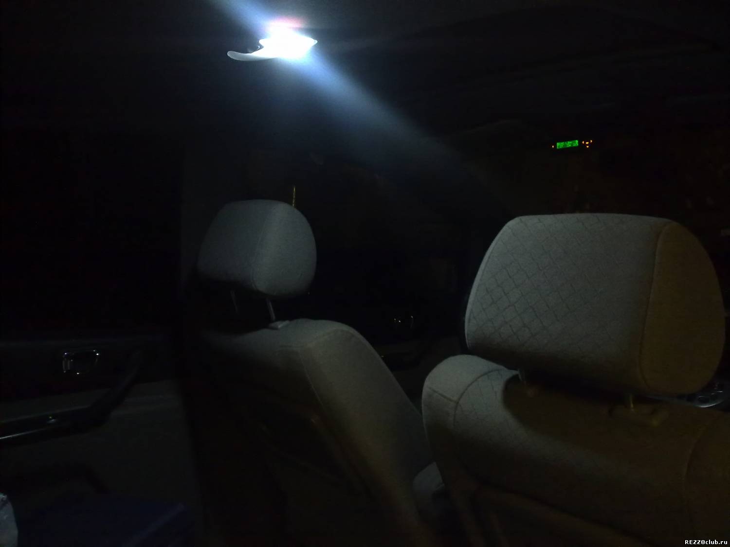

алексей728 Дата: Вторник, 02.02.2010, 19:46 | Сообщение № 240 (66128 в абсолютной нумерации)
Quote (Худой)
вот такие передние габариты,
Сегодня тоже смотрел на такие и в задние стопы и габариты. Будут финансы прикуплю. Я в салоне поменял центральный свет на светодиодную пластину.Теперь светло как днем.
Прикрепления: 9583041.jpg (145.3 Kb) · 4362301.jpg (51.0 Kb)
