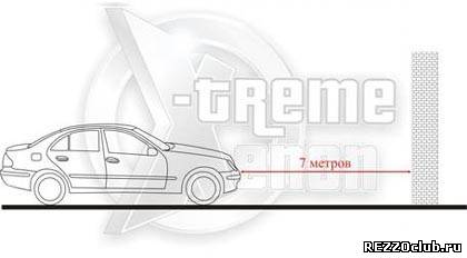

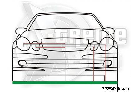

Найдите ровную горизонтальную площадку, прилегающую к вертикальной стене (площадка перед гаражом, например). Подгоните автомобиль как можно ближе к стене и нарисуйте вертикальную линию, соответствующую центру автомобиля. Затем отодвиньте автомобиль примерно на 7 метров от стены.
Затем сделайте следующие измерения:

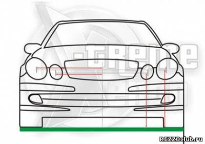

замерьте расстояние от земли до ламы (если у вас раздельная оптика, то необходимо сделать замеры для каждой из ламп)
замерьте расстояние от лампы до центра автомобиля (если у вас раздельная оптика, то необходимо сделать замеры для каждой из ламп).
Запишите полученные значения.

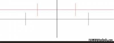

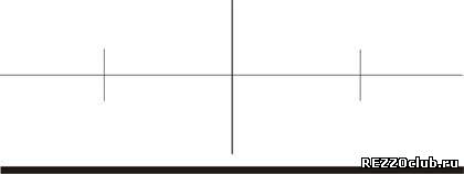

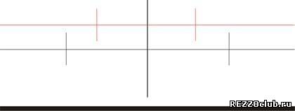

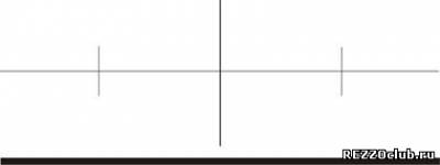

Нарисуйте на стене горизонтальную линию ровно на 5 см ниже замера номер 1. На этой горизонтальной линии сделайте две вертикальные линии на расстоянии, равном замеру номер 2 от центра автомобиля, отмеченного на стене.
Для раздельной оптики необходимо так же нарисовать дополнительную горизонтальную линию на расстоянии от земли равному замеру номер 1 для лампы дальнего света. Затем нанести на нее вертикальные линии в соответствии с замером номер 2 для ламп дальнего света.

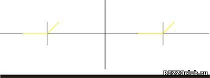

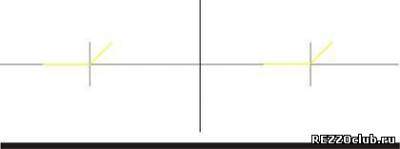

Включите ближний свет фар и отрегулируйте фары в вертикальной плоскости так, чтобы горизонтальная линии света фар была на одном уровне с горизонтальной полосой, нарисованной на стене. Затем отрегулируйте фары в горизонтальной плоскости таким образом, чтобы точка, где свет от фар начинает уклоняться вверх, оказалась на сделанном перекрестии.
Для раздельной оптики необходимо провести аналогичные настройки для ближнего света фар по нижней линии, а для дальнего света - по верхней.
