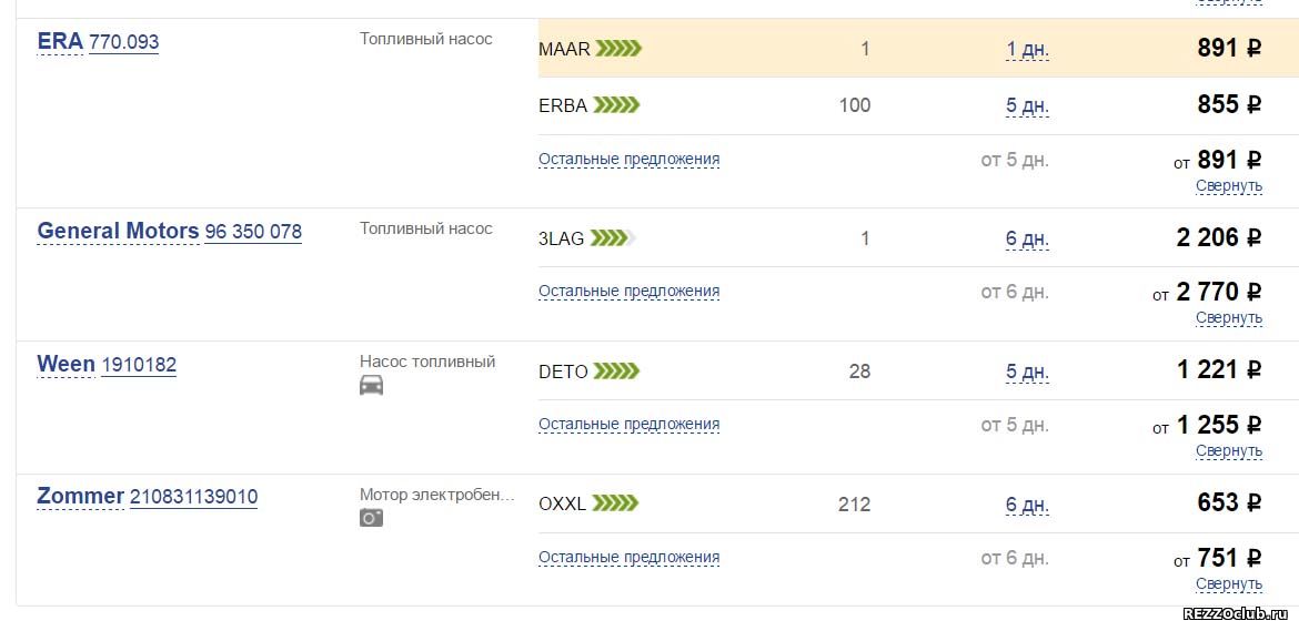

Сейчас он 2,2 тыра. А так как ежедневно жду его кончины, пора бы уже, неспешно изучаю вопрос аналога. Наш ставить не хочу, а вот что ни будь иное.
Поиск аналогов дал следующую картину:
Эра - Италия, Вен - Нидерладны, Зоммер - немцы И самое главное цены вкусные. Кто нибудь ставил это, или все Бош/оригинал берут?

Механик Дата: Среда, 01.02.2017, 22:55 | Сообщение № 75 (153949 в абсолютной нумерации)
Бери Денсо.
