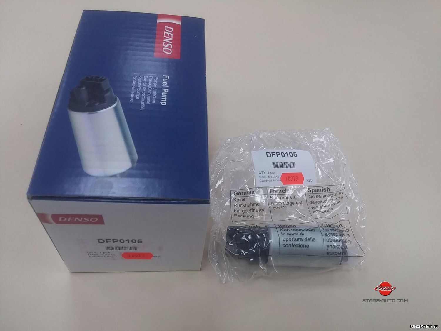

Бери Денсо.
Что то вроде этого?
Прикрепления: 1336913.jpg (113.1 Kb)
Механик Дата: Воскресенье, 05.02.2017, 10:37 | Сообщение № 77 (153987 в абсолютной нумерации)
Сообщений: 5055
Да.
