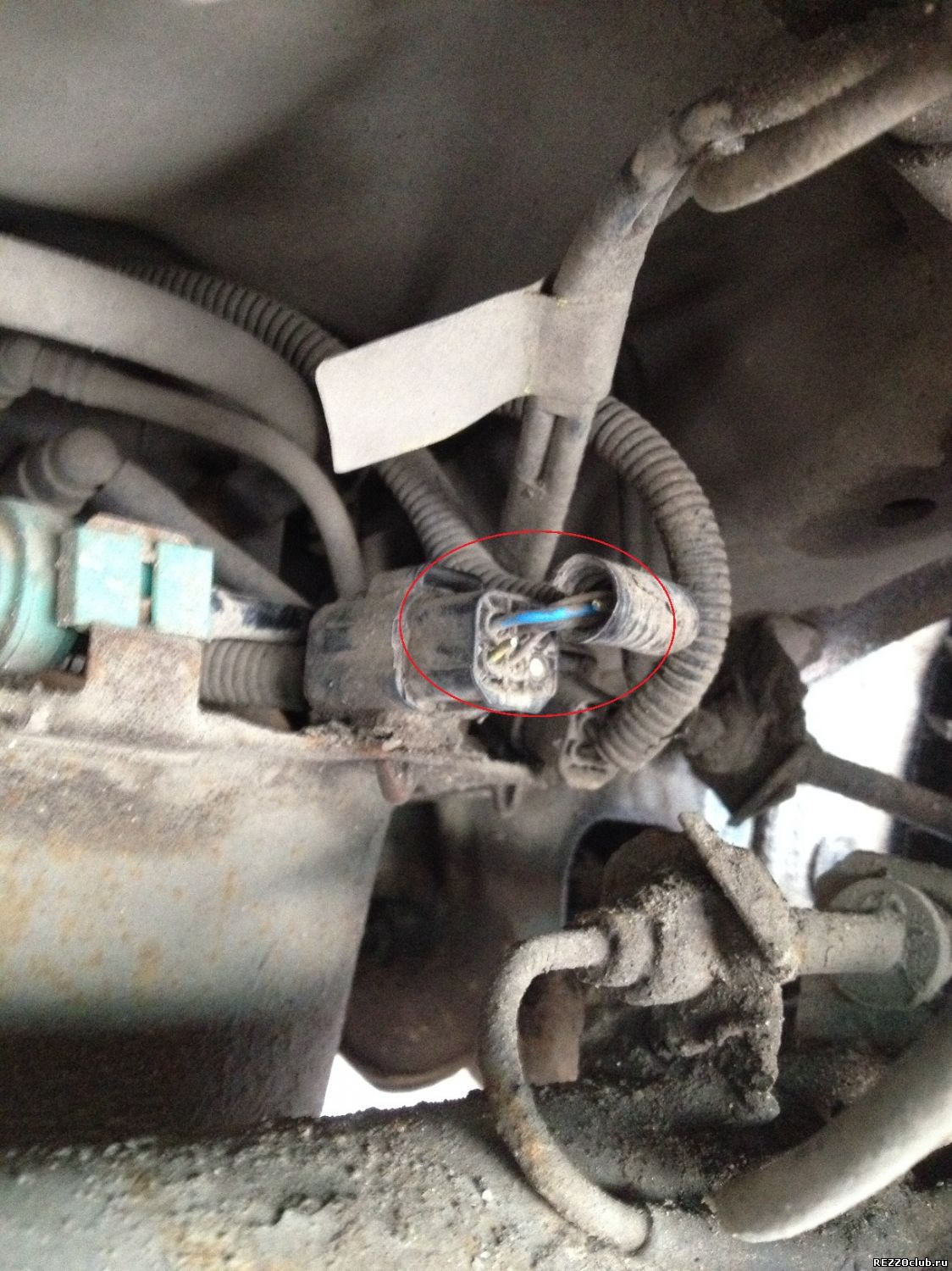

Была такая же беда, датчик уровня топлива не поднимался выше, чем третья отметка от красной зоны. Почитал форум:
Цитата
Посмотри тут. Решение проблемы с фото.
Поменял датчик уровня топлива, ничего не изменилось. Оказалось за бензобаком, на балке закреплена колодка (С901) очень неудачно, и провода из нее выходят в гофру с очень сильным перегибом. Зимой провода дубеют и от вибрации, по всей видимости, самый тонкий провод (массы) переломился. (Обнаружил, когда попытался разъединить колодку) Кстати показания не сразу так упали, а в течении недели показывал все меньше и меньше. После того, как запаял провода, уровень топлива поднялся только через 10-15 минут.

Mavruc Дата: Понедельник, 05.05.2014, 14:09 | Сообщение № 50 (130371 в абсолютной нумерации)
Вот падла, вверг в растраты. Другим на заметку будет.

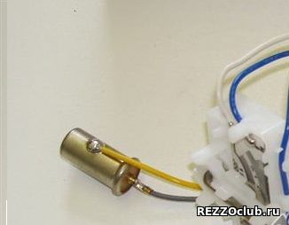

Как проверить работоспособность лампочки уровня топлива? Бензин кончился, а она так и не загорелась.

dalstrom Дата: Суббота, 28.01.2017, 16:51 | Сообщение № 60 (153843 в абсолютной нумерации)
На форуме с 16.07.2012
Пользователь № 6714
С разъема на модуль топливного насоса. Это скорее всего не лампа, это, скорее всего, терморезистор на топливном модуле растворился от нашего бензина. Себе менял уже.
