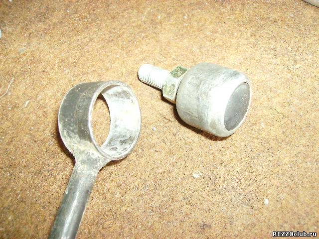

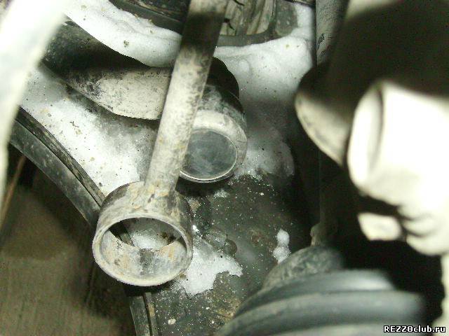

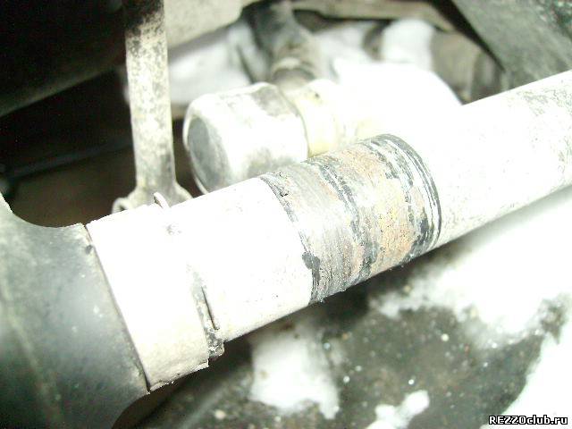

basargin1967 Дата: Суббота, 27.02.2010, 15:53 | Сообщение № 551 (67404 в абсолютной нумерации)
Недавно заметил, что при движении с вывернутыми колесами иногда появляется легкий скрежет, подумал, что это колесо задевает за снег в колесной нише, а заглянуть все не удосуживался, то темно, то холодно. Сегодня приехал к гаражу и вспомнил про эту фигню, вывернул колеса и пошел смотреть. Увиденная кртина меня немало расстроила. Оказывается пришел пипец новой стойке стабилизатора ( которые через форум заказывали), вверху стойка на месте, а вот внизу все резиновые потроха, вместе с пальцем вылетели из кольца и остались в СПУ, а стойка находится в свободном полете и трется о вал привода правого колеса. Завтра сниму и сфоткаю. cry
Mavruc Дата: Суббота, 27.02.2010, 18:11 | Сообщение № 552 (67407 в абсолютной нумерации)
Недостаточная вулканизация резины. sad

basargin1967 Дата: Суббота, 27.02.2010, 18:48 | Сообщение № 554 (67410 в абсолютной нумерации)
Quote (Mavruc)
Похоже, что резина тут не причем, сам палец в резине остался, вот сниму - будет видно в чем причина.

basargin1967 Дата: Воскресенье, 28.02.2010, 08:30 | Сообщение № 555 (67425 в абсолютной нумерации)
Сегодня снял стойку СПУ, вот как это все выглядело:
Похоже, что просто производственный брак. Скорее всего прослаблено кольцо на самой стойке, все детали в полном порядке, легко подлежит восстановлению, потом покажу как сделал.
Худой, Посмотрел на исправной стойке(крутил колеса вовсе стороны до упора), элластичности резины вполне хватает для всех перемещений пальца и считаю, что данная конструкция работает лучше родной. Просто мне не повезло, бывает.
