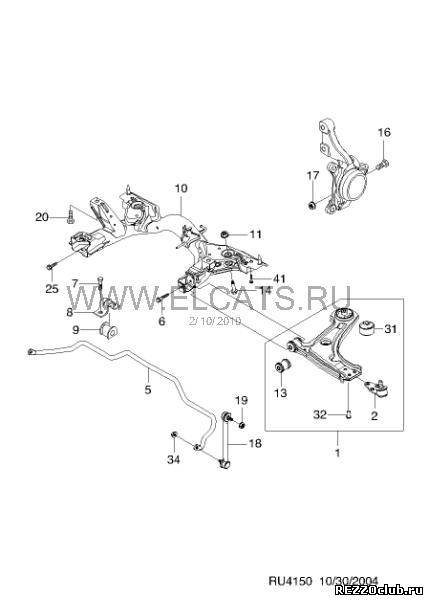

Извеняюсь, стойки стабилизатора я менял обе, а что есть втулки и СПУ?
Dmitry Дата: Среда, 10.02.2010, 00:09 | Сообщение № 537 (66597 в абсолютной нумерации)
Сообщений: 322
На форуме с 16.03.2009
Пользователь № 1581
А кто сам втулки менял?
Stiv40 Дата: Среда, 10.02.2010, 10:29 | Сообщение № 538 (66616 в абсолютной нумерации)
Сообщений: 777
На форуме с 19.05.2009
Пользователь № 1779
Втулки-это резинки, в которых стоит СПУ (стабилизатор поперечной устойчивости). Который держисься на стойках, которые ты менял уже.
basargin1967 Дата: Среда, 10.02.2010, 10:35 | Сообщение № 539 (66618 в абсолютной нумерации)
Герман, Деталь №9
Dmitry, Я менял втулки сам, ничего сложного, главное ключи подобрать, где-то подробно описано.
