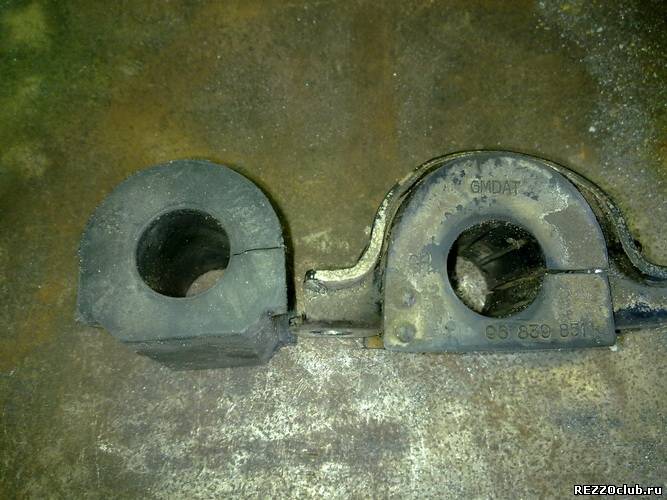

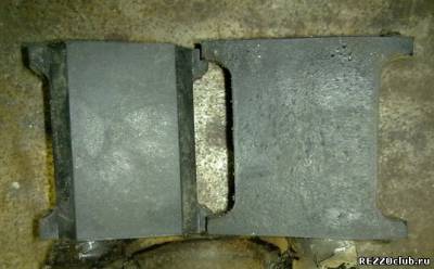

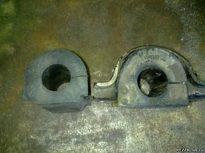

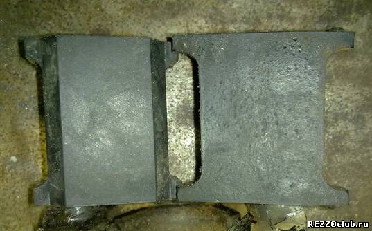

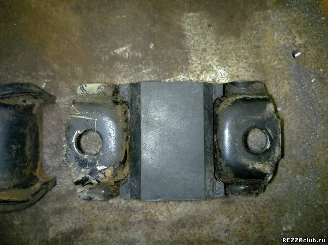

Прикупил вчера втулки стабилизатора от Шевроле нивы. Сегодня поставил. Правда с одним болтом чеса два воевал победа за мной, а болт в металлоломе. Вот что получилось
Подходит все идеально, только втулку нужно разрезать. Измерил стабилизатор 22мм. Внутренний диаметр втулки 21мм. Немного по высоте разница, нивовская на 3мм выше. Но все встало идеально.

basargin1967 Дата: Воскресенье, 14.03.2010, 18:00 | Сообщение № 574 (68168 в абсолютной нумерации)
Quote (алексей728)
Лучше прожмется.

алексей728 Дата: Вторник, 16.03.2010, 15:15 | Сообщение № 578 (68398 в абсолютной нумерации)
Вроде бы на резинках было написано 2130. Я просто в магазине спросил втулки стабилизатора для шеви нивы и мне дали комплект 6 штук. Две широкие подходят к нам, а четыре узкие. Я попросил две широкие. Они без разреза. Разрез делаеш по рубцу литья.

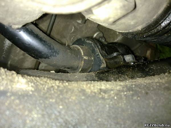

Алексей, поподробней, как и чем отворачивал болты скобы втулок? Я в своё время пытался сам поменять - терпения хватило только на одну (левую по -моему, уже не помню), а вторая сторона - еще геморойней...

алексей728 Дата: Четверг, 18.03.2010, 08:37 | Сообщение № 585 (68535 в абсолютной нумерации)
kovkonst.......[а вторая сторона - еще геморойней...]
Это точно. С ней я очень долго провозился. Задний болт правой стороны открутил легко накидным на 14, а передний немог никак сорвать. Для того чтобы его открутить я 1. откручивал подрамник и насколько возможно опускал в низ. 2.Снимал газо провод [откручивал у верхнего катализатора и нижнего ]. 3.Правую сторону рулевой рейки откручивал и отводил, чтобы можно было подлезть воротком с головкой. После этих разборок мне удалось сорвать болт.Грани и сами болты не очень каленые и при нескольких не удачных попыток сорвать его грани зализываются. Потом будет трудней его сорвать. С завода они затянуты у меня были очень сильно, может и не у всех так. Я даже прибегал к действию молотка и длинного зубила и большога словесного запаса в адрес конструктора и сборьщика данного узла. Написал как смог, по месту при разборке будет видней. Удачи .
