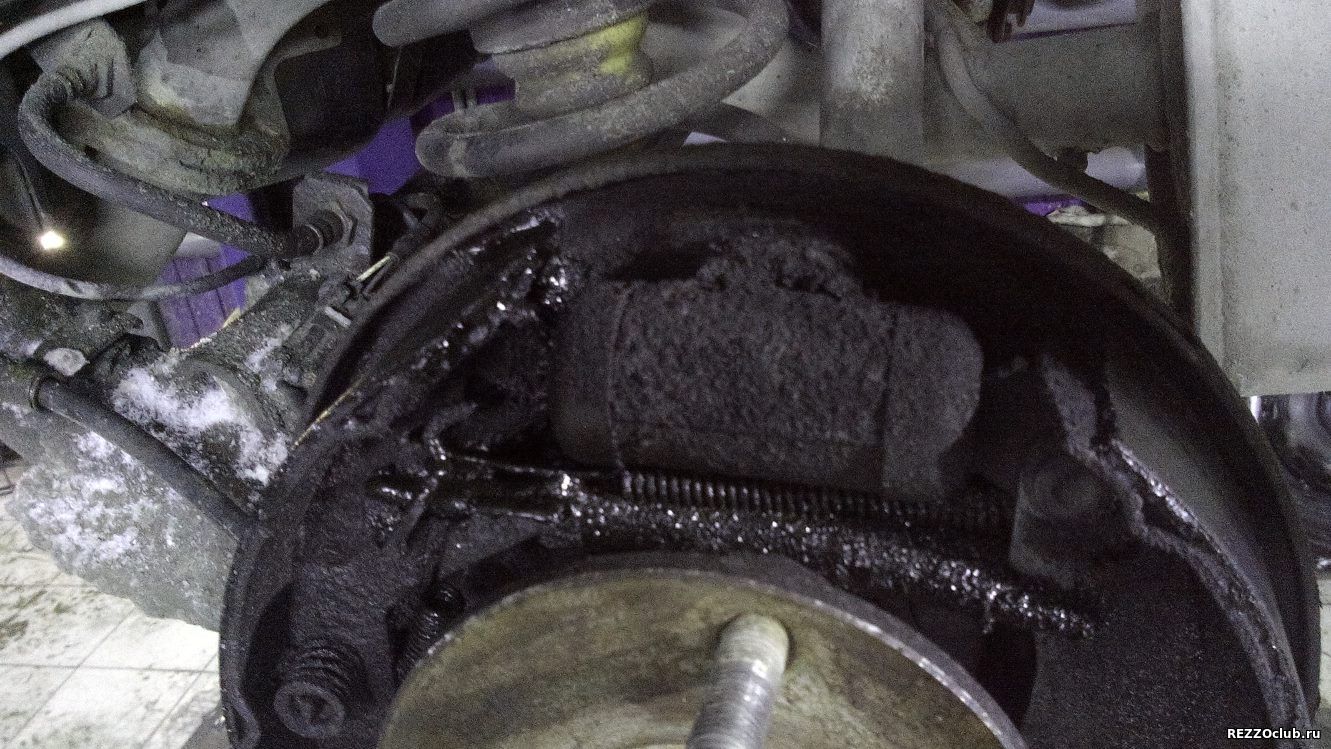

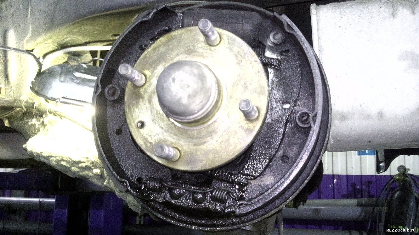

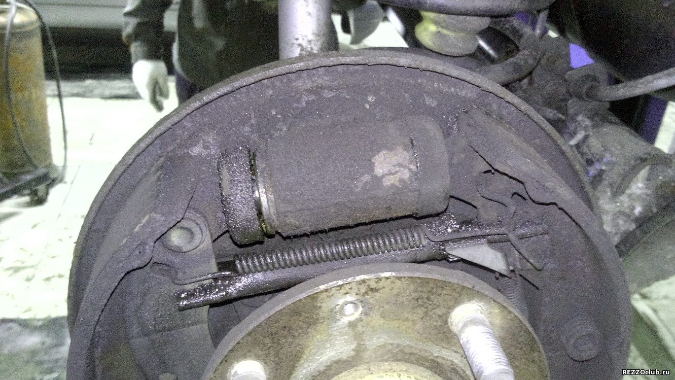

Вчера ездил на замену задних ТЦ и задних колодок. После снятия барабанов предстала такая картина:
С левой стороны:
Обратите внимание как одета (с правой стороны) верхняя пружина. По-моему, по заводу она должна быть одета поверх колодки, но она заведена под колодку... Пружина видимо неродная - она тоньше оригинальной. Потом мастер долго мудохался чтобы её одеть обратно - постоянно выпадала. Ладно хоть я фотки заранее сделал - потом показал ему как было. Соглашусь, что покупать ремкомплект ради одной пружинки - дороговато...
Всё в потёках тормозухи. Левая колодка достаточно сильно изношена. Причём сильно изношенной оказалась только эта одна колодка, остальные ещё наверно могли бы походить. Но раз уж менять, так менять все.

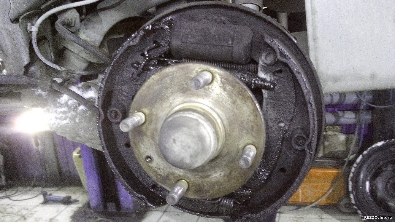

С правой стороны:
Здесь потёков меньше, но всё же есть. Пыльник слетел. Потом попробовал сдвинуть поршеньки внутрь руками - вроде были незаклинившими, сдвинулись с некоторым усилием.

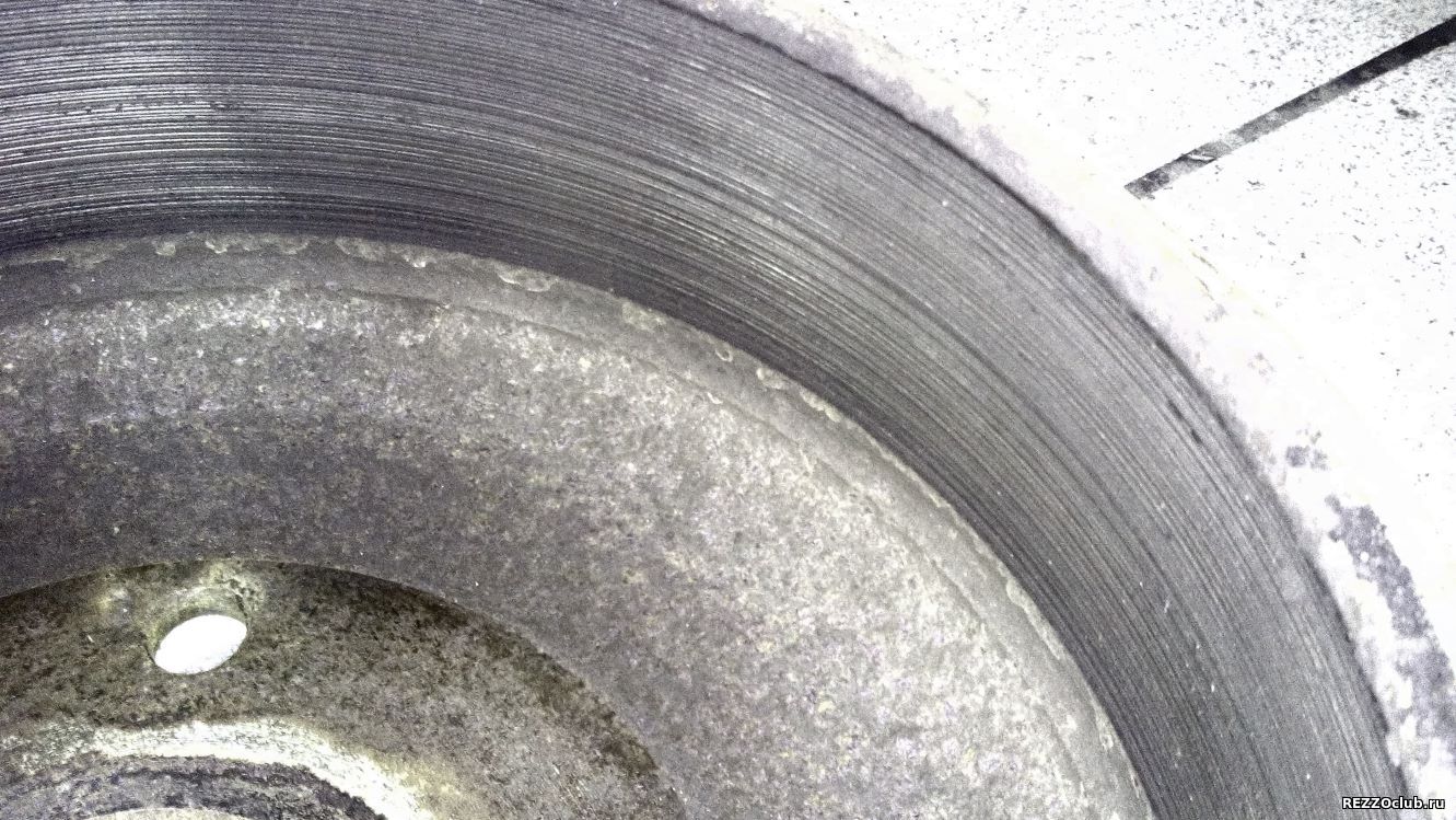

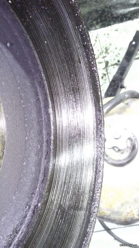

Износ барабанов вроде некритичный. Два года назад у Механика стачивали буртик. За два года износ не увеличился - пальцем ступенька совсем не ощущается.
Левый:
Правый:
Виден неравномерный износ колодок:

leppa Дата: Вторник, 25.12.2018, 09:56 | Сообщение № 62 (165427 в абсолютной нумерации)
Именно так, сверху колодки. Осмотри пружину, возможно от неправильного местоположения часть витков съело, что не несть хорошо.
Походу конец пружины ослаб, поэтому она и не держится. Родная (каленая) упирается полукруглым концом в колодку и как бы в распор идет и не вылетает.
А так конечно вид тормозов не очень - правильно говорят, хотя бы раз в год надо вскрывать и чистить/мазать.
Artem017 Дата: Вторник, 25.12.2018, 10:09 | Сообщение № 63 (165429 в абсолютной нумерации)
Пружина-то работает, она стояла так изначально и стояла прочно. Мастер стал натягивать её как и с другой стороны - сверху колодки, а она не держится, вылетает. Стали думать, что там не так, я ему показал фото - сделали как было - пружина стоит прочно, механизм работает... Всё равно вариантов не было - новой пружины нет, поэтому поставили как было. Попробую найти где-то похожую или такую же, при случае поставить как по заводу.
Сообщение отредактировал Artem017 - Вторник, 25.12.2018, 10:11

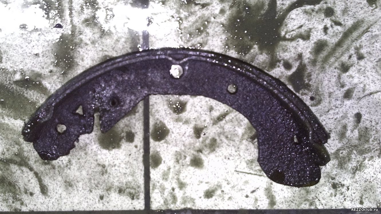

Вчера случилась беда с задними колодками. Стояли Sangsin SA103, года четыре уже (пробег около 70т.).
После морозов,оттепели и огромных луж днем ударил небольшой морозец.
Выехал с работы и поставил на ручник когда ворота закрывал. Он мне тугой показался.
Дальше проехал несколько километров и услышал при торможении резкий удар в правом заднем колесе.
Повезло что всё произошло прямо напротив сервиса, где я периодически ремонтируюсь по мелочам.
Загнал машину к ребятам. Сняли барабан, а там накладки обе отлетели.
На втором колесе аналогичная картина - одна отлетела, а вторая еле держится. Ребята говорят я уже
третий сегодня с той же проблемой. Колодки купил опять Sangsin SA103, т.к. другие нужно было ждать,
а времени не было.  Накладки были ещё вполне нормальные. Вот я и думаю, что это было.
Как вариант замерз механизм регулировки или вода попала. Или всё таки качество колодок?
rmsn8 Дата: Суббота, 30.01.2021, 19:54 | Сообщение № 65 (173274 в абсолютной нумерации)
викторрр, колодки барабанные всегда клееные это раньше клепали. вот вода попала в щели между металом и самой накладкой, мороз раздавил где то клеевой слой и результат .... в морозы стараюсь не пользоваться ручником, особенно на наших липецких дорогах
leppa Дата: Суббота, 30.01.2021, 19:55 | Сообщение № 66 (173275 в абсолютной нумерации)
В голову приходит только вода, каким то образом попавшая между накладкой и колодкой. Замерзла> расширилась> сорвало накладки. У самого такие же уже 7 год стоят, за исключением иногда скрипа, проблем нет.

Механик Дата: Воскресенье, 31.01.2021, 00:34 | Сообщение № 68 (173284 в абсолютной нумерации)
Проблема с клеевым составом на колодках, на  Матизах этой фирмы те же проблемы с задними колодками, 1-3 года и отлетают накладки. Давно уже отказались от этой продукции по барабанным колодкам.

leppa Дата: Пятница, 05.02.2021, 14:33 | Сообщение № 74 (173330 в абсолютной нумерации)
Цитата Artem017 ()
скрипят как у Камаза
это и есть причина скрипа. Оптимальный вариант, если не сильно изношенные, проточить у токаря. Я снес эти бороздки точильным камнем+наждачка. Года полтора почти не скрипели, сейчас иногда под скрипывают, наверное надо повторить процедуру. А если износ большой, тогда лучше замена.
