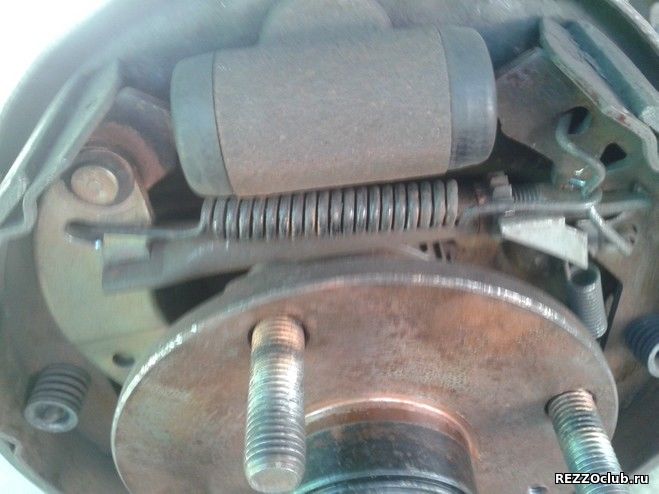

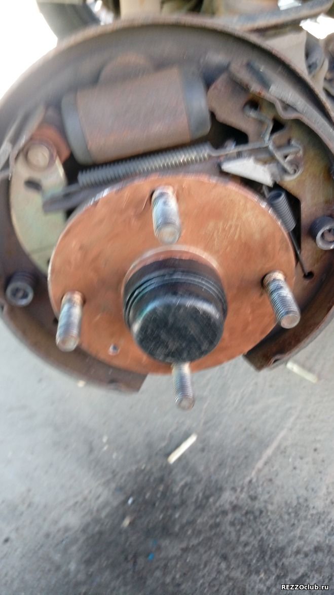

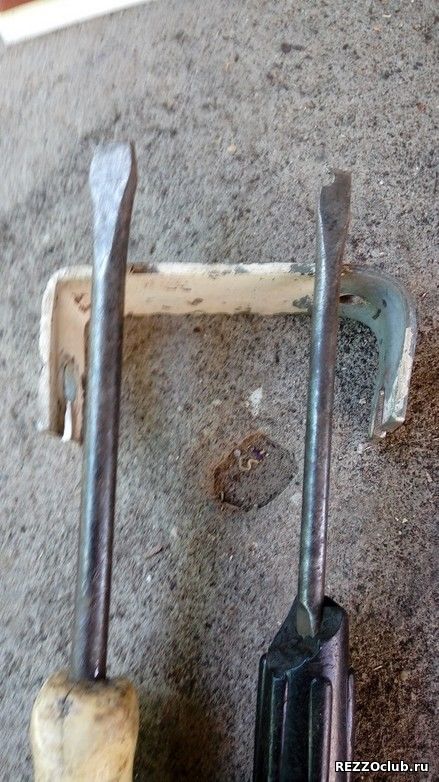

Первый день отпуска - решил заняться задними тормозами. По весне когда хотел сделать обычное ТО, не смог снять барабаны. В прошлом году упустил из виду, за два года прикипели, хотя с смазывал. С помощью молотка, вдешки, деревянной выколотки, ну и естественно чъейто матери, снял, а коли снял да еще и в отпуске, а чего бы все не снять, хорошенько почистить да смазать.

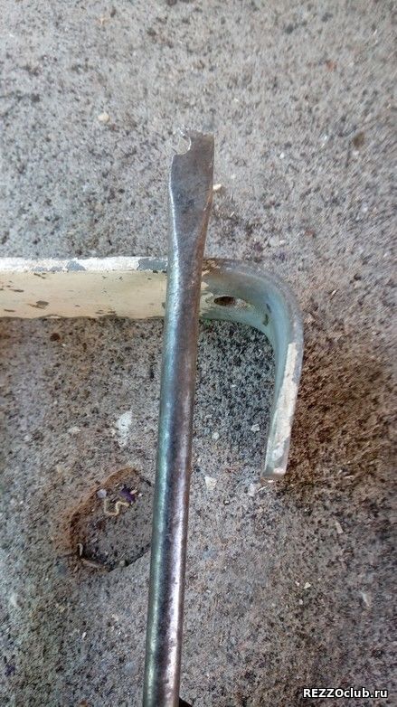

Сделал приспособу для поршеньков
и очень помог причиндал для извлечения стопорного кольца рейки
С левой стороной провозился часа три, пока все вспомнил, с правой управился минут за 50.
Все почистил от пыли, смазал, ступицу с фанатизмом
Да и собрал обратно.
срок службы задних колодок и барабанов от 200т.км.
Что у вас там за колодки?, на барабанах за 2 года буртик чуть более 1 мм, а вот колодки за 40 тыков сточились мм на 3, сейчас чуть больше половины. К сотне съест на нет.

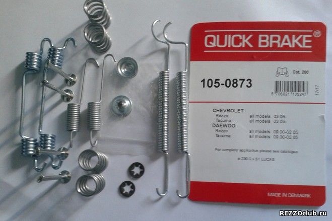

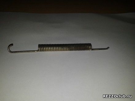

Горе печаль подкралось внезапно - во время тестового заезда, с зади чегой то клацнуло, тормоза стали несколько мягче чем были, вскрыл а тут такая херь
обломилась пружина доводчика. В связи с этим вопрос он наших авто что ни будь подходит? Ну и номерочек ремкомплекта, походу эта первая, скоро и другие начнут сыпаться, надо менять. Вот печалище то, а мне намедни ехать надо в Волгоград.

valkrajushkin, lester75, Спасибо ребята. Выписал Quick Brake 1050873. Но придет только в пятницу, поэтому завтра что то похожее подбирать.

Как уже писал выше, заказал ремкомплект Quick Brake 1050873. Сегодня забрал.
Делается для нас, производство Дания, на обороте написано, что сертифицировано специалистом сертифицированного СТО р. Беларусь.
Так как ездить надо было, порылся в загашниках, нашел подходящую по размеру пружину и  временно поставил ее.
Она чуть толще и мощнее, но встала и работает как надо. Вечером решил махнуть на новую. Ставлю и нифига не понимаю, а новая сертифицированная пружина ставиться как то не так как надо. Пригляделся, а эта сука гнется. Фига себе, снял извлек, а эта тварь от руки (с пассатижами) сгинается. Вы не подумайте, я не силач какой. Эти козлы забыли закалить концы пружины - обычная проволока. Сама пружина вроде работает, ну не растягивается как резинка точно. Короче установить ее невозможно, выскакивает.
Делать нефик, поставил свой вариант и  буду искать родные пружины.

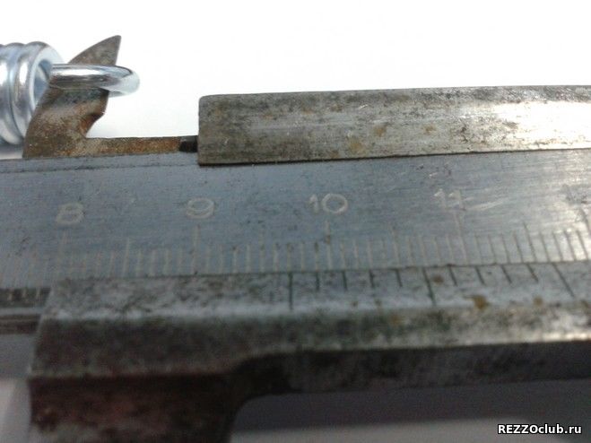

Так мысли вслух. У Опель астра H есть версии с задними барабанными тормозами - размер 230 диаметр на 40 ширина. У нас 230х50. Ключевое это диаметр. В каталоге экзиста есть ремкомплект всех пружин с солдатиками. Цена около 500 рублей за Ert.
https://www.exist.ru/price.aspx?pid=9C1041C0&sr=81&Cat=Opel
Может подойдёт.?!
Размер нижней пружины у Опеля 96 мм. Надо сравнить с нашей.
97 с копейками
