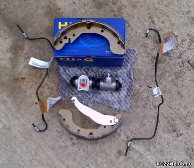

Решил, что все надо менять разом — трубки, цилиндры, раз уж на то дело пошло и колодки заодно. Заказал все, около 3 недель ожидания (из-за трубок) и вот пришло время замены.
Начну свое описание по порядку, может кому-нибудь сослужит добром, а кому-нибудь просто интересно будет…

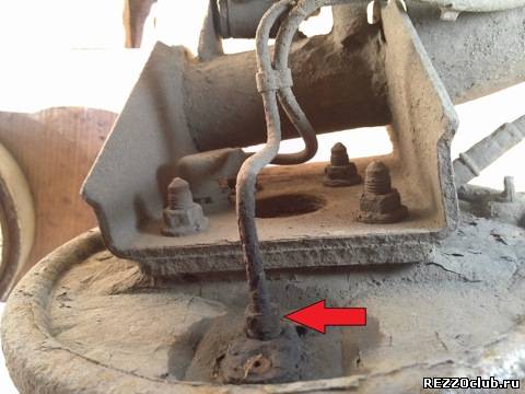

После того, как сняли тормозные колодки, можно подумать о других делах, например о снятии тормозных трубок… С которыми, как я и предполагал, в моем случае будут проблемы. Только я начал пытаться ее открутить от тормозного цилиндра, как она взяла и обломалась (вся прогнившая).
Далее все пошло проще, откусил кусачками трубку с другой стороны (стрелкой на фотке показано) и уже появилась возможность насадить торцевую головку на "десять" и без проблем выкрутить остаток штуцера из основной тормозной магистрали.
