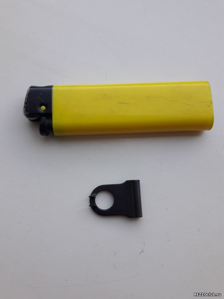

Цитата valkrajushkin ()
был приобретён рем комплект .но поставил почти всё своё родное .так как в рем ком.. распорная планка не стандартная .салдатики под пружинки короче почти на 10 мм.пружинки меньше деаметром.вобщем не советую
Ну так этот ремкомплект не на нашу машину.Мне говорили что с Нубиры и Ланоса подходят,мол одно и тоже.Подозревал что не подойдет.Себе брал родные ремкомплекты,они гад дороже в разы этих.Тоже не понадобились.Все оставил старое
valkrajushkin Дата: Понедельник, 14.05.2018, 19:58 | Сообщение № 32 (161791 в абсолютной нумерации)
дим .х.з. заказывал как на реззо  по вину.что то подходит .например стяжные пружины .а остальное -нет . ну да ладно. потеря не большая .160 р.
letun087 Дата: Понедельник, 14.05.2018, 19:59 | Сообщение № 33 (161792 в абсолютной нумерации)
да вот только не пойму куда эту скобку ставить? была в рем комплекте
Эта штукенция ставиться на распорную планку.У нас эта деталь не стоит и не нужна
letun087 Дата: Понедельник, 14.05.2018, 20:02 | Сообщение № 34 (161793 в абсолютной нумерации)
По номеру оригинальному это именно Нексия и Ланос
Наши номера
Левый 96328264(LH)
Правый 96328265(RH).
Можешь поискать по старым номерам ,левый 90199720,правый 90199721.
Но эти наборы не полные (сейчас нет доступа до альбома с фотками,достали эти блакировки,будет доступ - выложу фотки)
