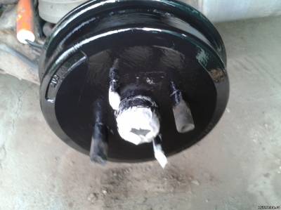

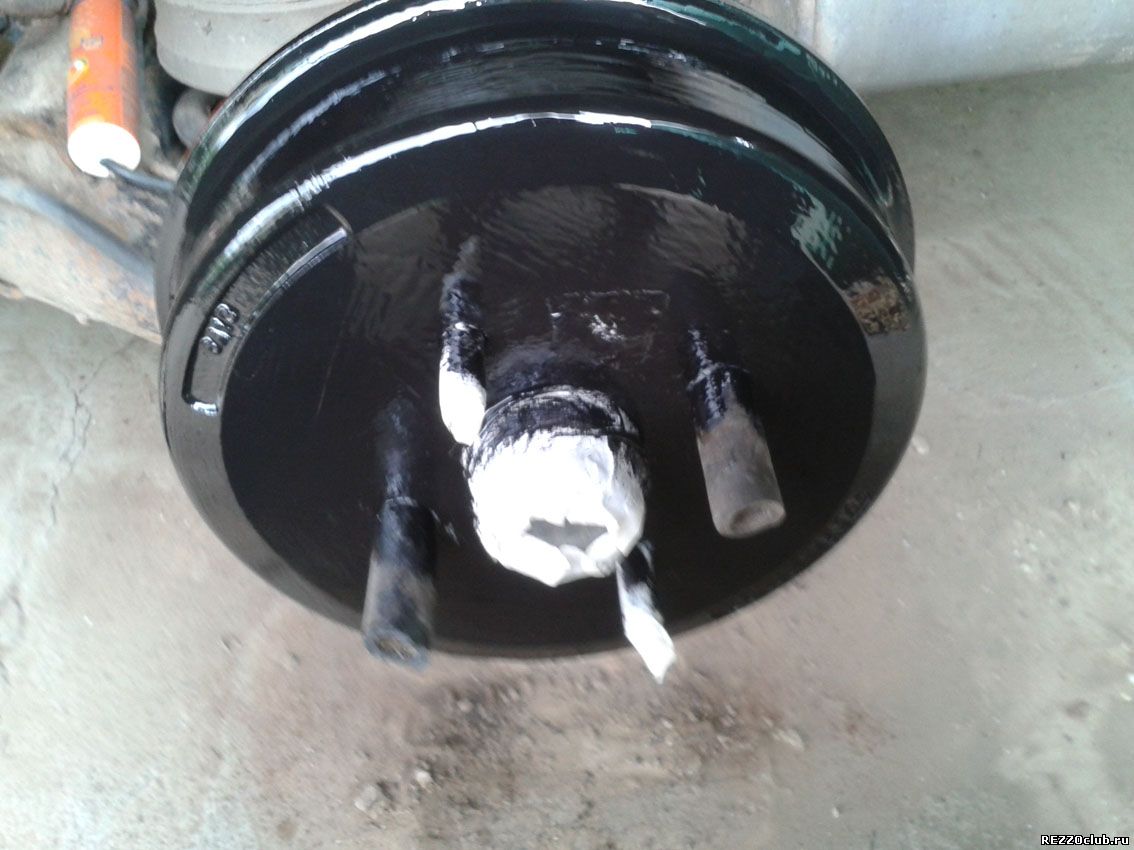

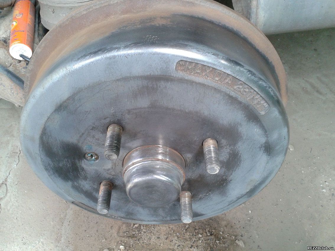

Короче, мои задние барабаны были ржавые до ужаса, а так как диски  литье, весь этот ужас торчал наружу. Еще в прошлом году купил преобразователь ржавчины, ну и на выходных, не водку же все время пить, решил попробовать ху из ху.
Обработал преобразователем по ржавчине и давай ведьмой ее сдирать:
После, зачистки, снова прошелся преобразователем:
Ну а затем тупо покрасил краской:
Конечно надо бы баллончиком пройтись было, но под руками не было, а ехать было лень, да и поздно, как обычно, с утра даже не собирался этим заниматься. На каждый барабан ушло часа три, четыре. Заодно и профилактику тормозов сделал.

Я свои накрасил из баллончика в прошлом году (темносиней) . Облезли местами. Думаю все же красить их нужно человечьей краской, с грунтом и просушкой, место агрессивное, особенно зимой. Передние суппорта тож красил, они еще держаться.

есть специальная жаростойкая краска в баллончиках, я брал красить глушак в автобусе, а остатками покрасил барабаны, третий год как новые и не облезают...

Да, я на предыдущей машине в 2010г. такой и красил. Суппорта оранжевым, а барабаны черным. Причем без всякой предварительной обработки. Суппорта держаться, а барабаны проржавели. ИМХА потому что большой перепад температуры, особенно зимой.

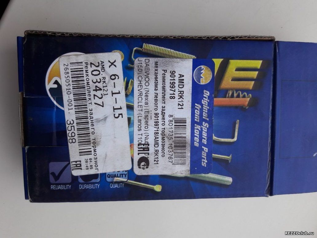

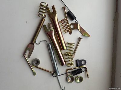

Андрюх. буртик ещё год назад снял .при ревизии задних колодок .хотя и был приобретён рем комплект .но поставил почти всё своё родное .так как в рем ком.. распорная планка не стандартная .салдатики под пружинки короче почти на 10 мм.пружинки меньше деаметром.вобщем не советую . в магистрали даже и не думал откручивать . просто откусил .но сами трубки были ещё в довольно хорошем состоянии .вот ремкомплект .который остался .
Прикрепления: 2164388.jpg (103.7 Kb) · 1524455.jpg (86.1 Kb)
valkrajushkin Дата: Понедельник, 14.05.2018, 17:43 | Сообщение № 30 (161788 в абсолютной нумерации)
да вот только не пойму куда эту скобку ставить? была в рем комплекте
Прикрепления: 9333236.jpg (32.8 Kb)
