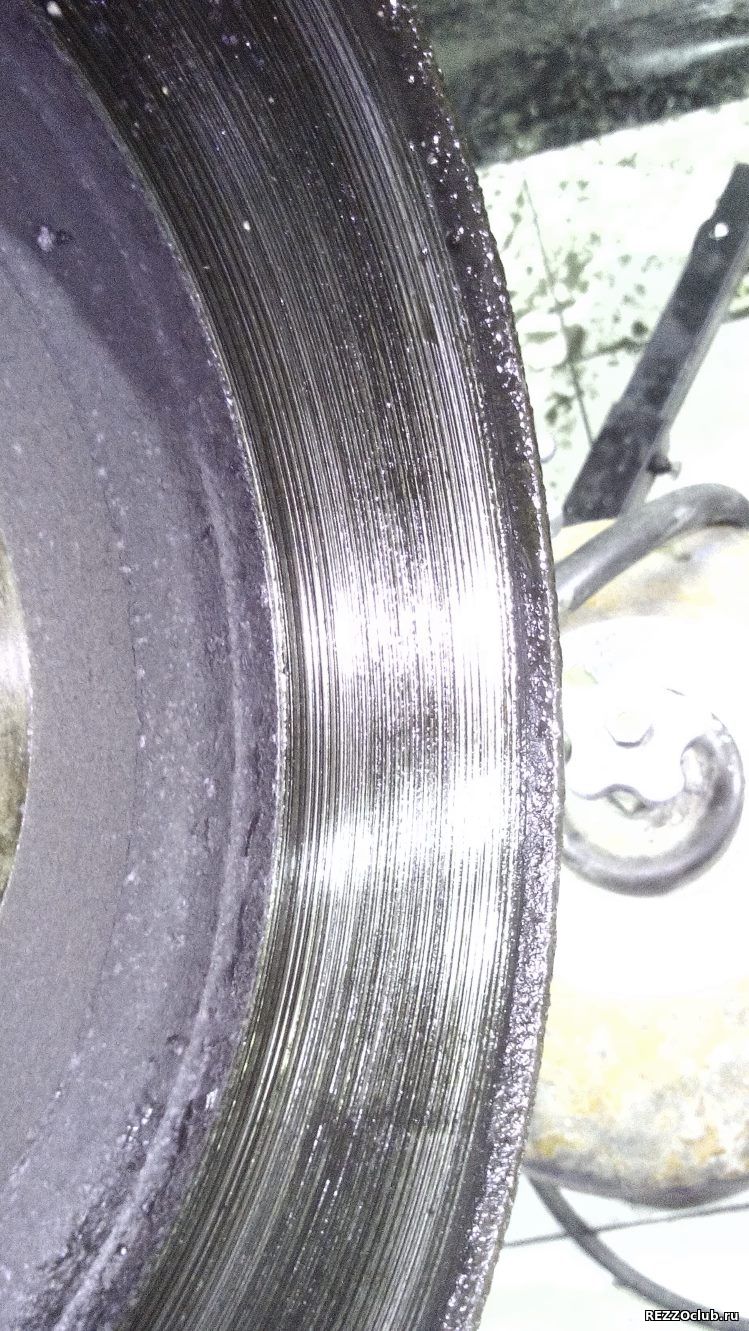

leppa, думаю бурт здесь "не при делах". Летом у Максима бурт стачивали. Делали это уже повторно, на обеих сторонах. На обратной дороге до Самары всю тысячу километров тормоза ни разу не заскрипели - только заехал в город, скрипеть начали biggrin . Сейчас, почти всю зиму не скрипели, а в оттепель (вода, лужи) стали скрипеть. Моё мнение, что барабаны неравномерно изношены. При прошлой замене задних колодок оказалось, что на одной стороне (как раз которая скрипит сейчас) видимо тормозной цилиндр был заклинившим и не сильно тормозил - износ колодок по сторонам неравномерный, и как раз с этой стороны они были мало изношены. Сейчас тормозные цилиндры работают симметрично - а вот усилие на барабаны разное. Может я не прав?

valkrajushkin, а чего вдруг задумался? ручник не держит? скрипы? может сильно буртик образовался? я вот тоже думал осенью а когда снял то оказалось что даже на 20% не отличается толщина от номинала. сточил буртик и поставил взад. Ручником пользуюсь регулярно, тех осмотр прошел на стенде. Ну дело хозяйское. А вот ржавчину отшкурил щёткой на дрели и покрасил эмалью серой для дисков. Думаю лучше не загоняться и потерпеть когда цены устаканятся и доллар. у меня пробег 238тыщ

наверное время пришло .каждый год в обязательном порядке обслуживаю .и каждый год снимаю буртик. чищу крашу .как бы не замерял сколько осталось допустимого диаметра . но буртик то просто так не появляется .значит диаметр увеличивается .да и прилегающая плоскость барабана к колодкам заставляет желать лучшего .

На самом оригинальном барабане отлиты цифры максимального диаметра рабочей поверхности.
