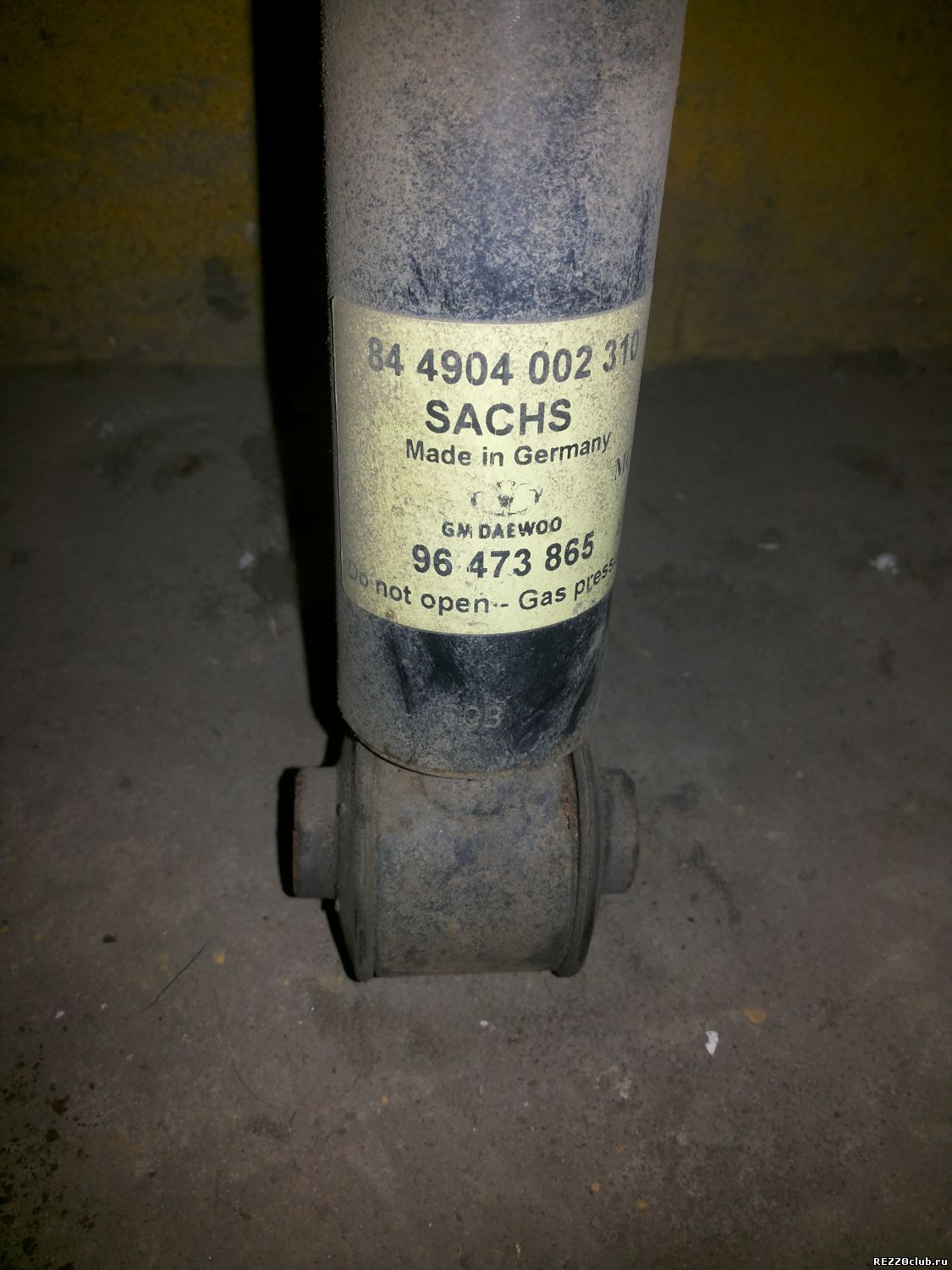

Какой амортизатор ты называешь родным? 96392790 , 96473865  или 962 610 66 ?
Родным я называю тот, который стоял на машине с завода изготовителя. Номер его я не знаю.
Когда менял, не задавался такой целью. )
Если мне память не изменяет, они где-то у меня в гараже валяются. Если не забуду, то найду и посмотрю что на них написано.
Точно помню что они были производства фирмы Sachs.

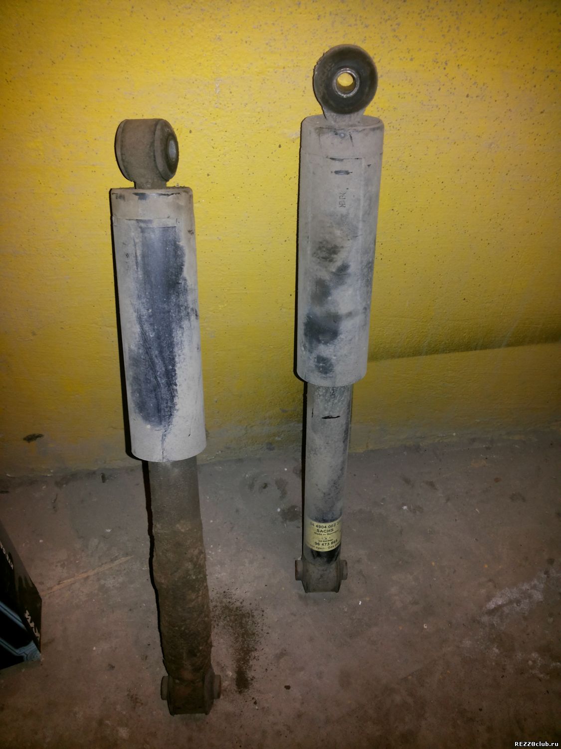

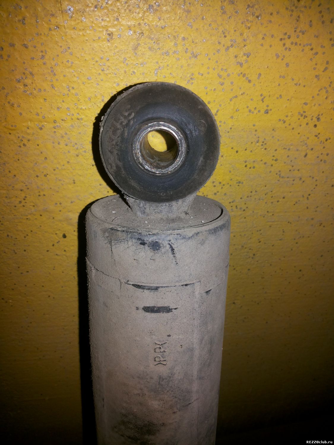

akumasan Дата: Пятница, 22.04.2016, 10:08 | Сообщение № 457 (147786 в абсолютной нумерации)
Сообщений: 94
На форуме с 15.06.2011
Пользователь № 4677
В общем, вот что у меня стояло с завода (см фото).
Прикрепления: 1147475.jpg (135.5 Kb) · 5435475.jpg (168.7 Kb) · 3498205.jpg (133.2 Kb)

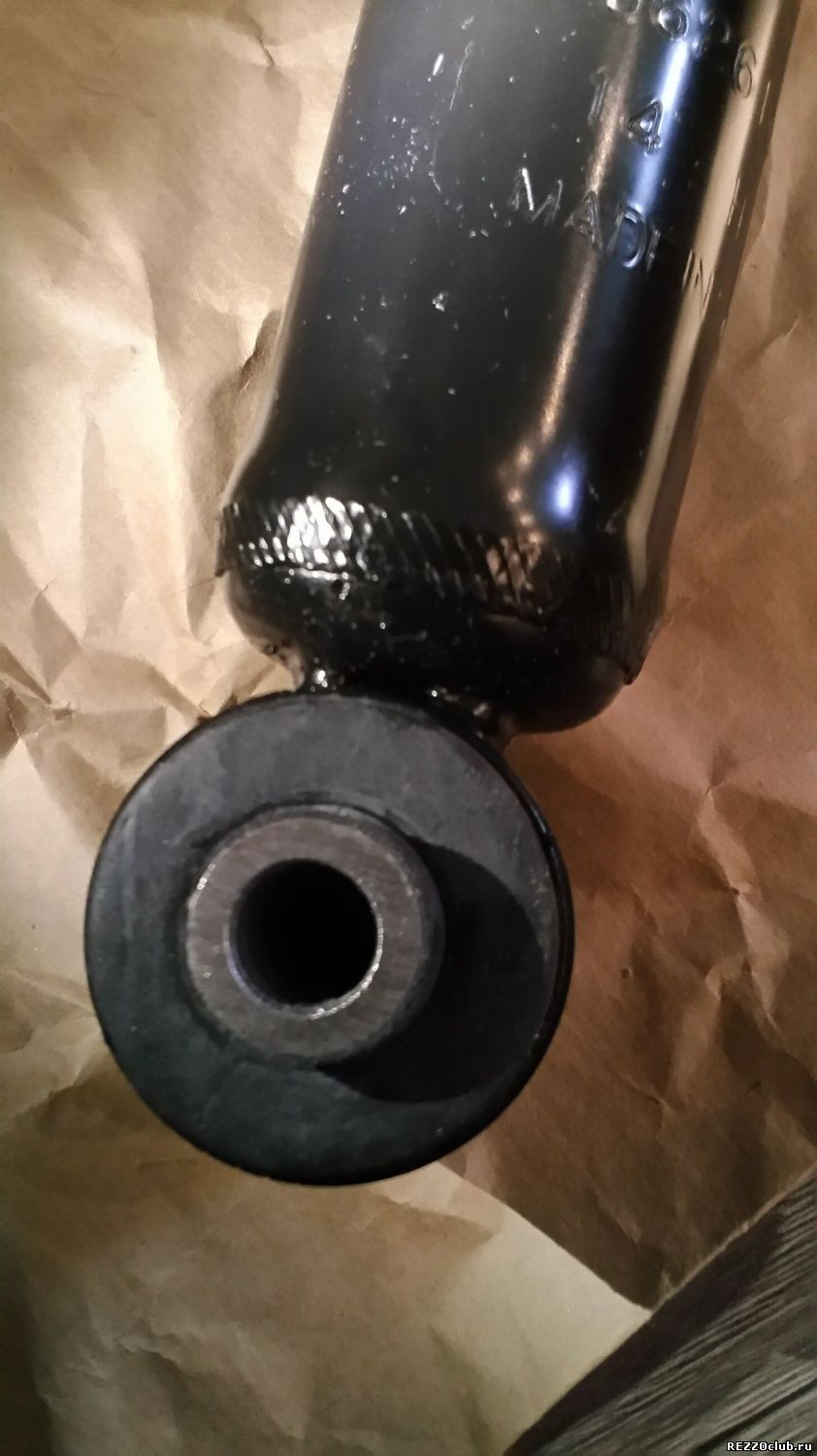

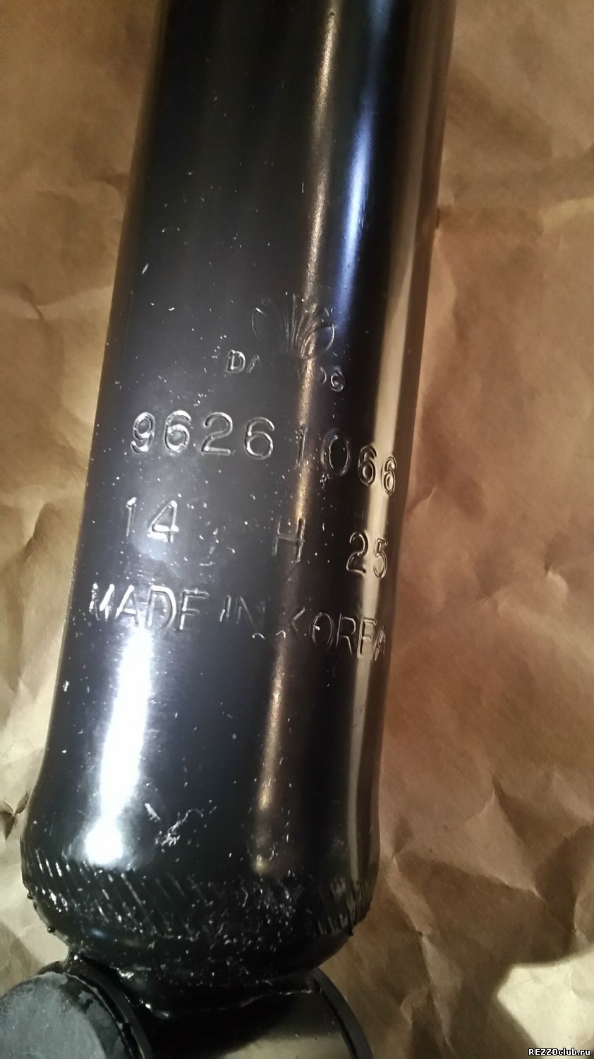

Aiku Дата: Понедельник, 06.06.2016, 23:37 | Сообщение № 458 (148975 в абсолютной нумерации)
Стало жестковато на заду. Глянул - подтекают задние каябы, прошли 84500. Заказал в exist-e Daewoo 962 610 66. Фото ниже. Верхние части, пыльники что ли, из пластика. По цене рублей на 150 дороже KYB.
АХТУНГ! НА ФОТО ТОТ САМЫЙ ЛЕВАК!
Прикрепления: 9000802.jpg (102.6 Kb) · 6205356.jpg (84.4 Kb) · 3644901.jpg (91.8 Kb) · 1194031.jpg (87.7 Kb) · 7630917.jpg (104.6 Kb)

В этом проблема однотрубных газонаполненных амортизаторов. Особенно этим грешат SACHS по моему опыту. Ни единого поста про двутрубные подклинивающие амортизаторы в интернете я не видел.
А по поводу Daewoo 96261066 - странно на фото он выглядит. Больше похож на однотрубный. Хотя должен быть таким, как показывал дима( Сообщение № 453 )
Механик Дата: Вторник, 07.06.2016, 00:13 | Сообщение № 460 (148978 в абсолютной нумерации)
Вы в курсе, что это не оригинал?
Aiku Дата: Вторник, 07.06.2016, 09:34 | Сообщение № 461 (148986 в абсолютной нумерации)
Да, Максим, теперь уже в курсе sad , но делать нечего (вернуть не получится). Сколько-то проходит, потом вернусь на KYB.
letun087 Дата: Вторник, 07.06.2016, 13:02 | Сообщение № 462 (148987 в абсолютной нумерации)
Да амортизаторы не оригинал.Я же писал,что оригинал купить очень проблематично.Амортизатор что ты купил полностью один в один PMC Партс Маил.Родненький видно по моим фоткам как выглядит.По этому мне очень много отказов от поставщиков приходило.Я их заранее предупреждал,что заберу только оригинал.А почему ты их сразу не вернул?Мог сразу на Экзисте отказаться или вернуть в течении 14 дней.У нас этим в Экзисте проблем нет.Сам лично неоднократно отказывался и возвращал запчасти по различным причинам.

На форуме с 10.05.2014
Пользователь № 12911
Тож самое стоит. Только наклейка зеленая. Правый начал потеть.
