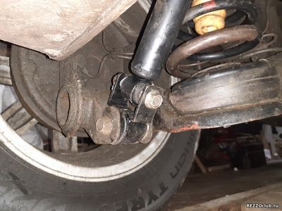

В этой ветке на 27 странице Wingzmen затрагивал расположение аммика между кузовом и балкой. Так вот есть интересное наблюдение: каябовские амики имеют почему-то маленькие сайлентблоки, ещё к тому же с незакреплённой резиной. Сделанные проставки( спасибо за идею и описание Letun87 )имеют бОльшую ширину- я не стал компенсировать её шайбами, а просто оставил сайлентблок в плавающем режиме (болт пропущен через кусок трубки, по которой и скользит сайлент).Так вот положение амортизатора после полугода езды слева и справа одинаково- нижний сайлентблок не доходит до края проставки по 1 см,т. е. смещён от центра в сторону пружины. На фото, к сожалению,видно плохо:

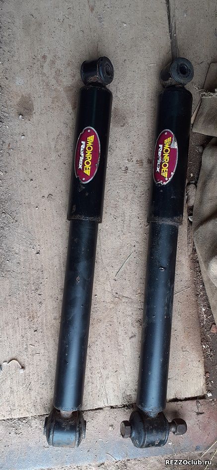

...Достались на халяву с донора Monroe Reflex, установил:
Жеееесть, какие жесткие. Каябы газовые и то мягче, даже б/у. Ощущения были такие,что сзади балка жёстко прикручена к кузову!!! Когда передвигаешься по щебёнке звук от неё передаётся по кузову!
Месяц терпел, пока не установил  оригинал Sachs 96473865 (спасибо за подгон STALKу!).С передними каябами 665030 они сочетаются хорошо-создаётся ощущение что и перед и зад отрабатывают одинаково неровности. Планировал на зад Шнивовские каябы,но думаю уже только после выработки этих...потом...когда-нибудь...

Данные кронштейны на амортизаторы хороши только для поднятого задка.То есть или проставка с Соболя или пружины прогрессивные с Сиеры.Не годятся они на стандартный или просевший задок.Да и амортизаторы бахкают именно из за этого.Украдено порядка 4см еще хода амортизатора.Да и амортизаторы правильее на наш задок все таки с газовым подпором.Тут я напроверялся и наэксперементировался.Проверил как говорится все варианты.

Так и есть: проставки + кронштейны. Единственное, что сейчас проставки и снизу и сверху пружин.
letun087 Дата: Пятница, 25.03.2022, 14:59 | Сообщение № 614 (175606 в абсолютной нумерации)
расстояние от центра колеса до края арки вертикально вверх 39-42см. и масляные амортизаторы это минус. они не помогают держать кузов.Газомасляный Каяб хотя бы надо
Да, помню , что катался на жигулёвких. Понравилась мягкость. Но если загрузишь пассажиров сзади, то машина от сильных кочек проседала и пробивало. Сайлент блоки действительно там маленькие и долго вряд ли проживут
