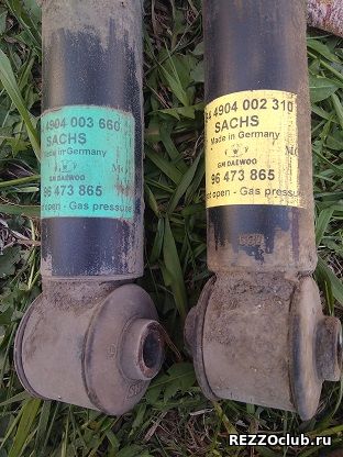

Обнаружил сзади разные амморты, интересно меняли уже иль Автоторовцы постарались. Зелененький пытается сопротивляться еще, а желтый скис... Воткнул временно-постоянно масляные амморты от Шнивы и проставки от Соболя.
    Зад повыше сантиметра на 4 стал, ну и "желейность" гораздо меньше стала. Правда появился скрип при диагональном проезде лежачих полицейских, думаю сайлентблоки  в аммортах скрипят, так как они там совсем смешные...

Амортизаторы действительно разные.Уже и не помню,с желтой вроде этикеткой аморт имеет полный ход,а с зеленой полхода.Хотя с желтой и номер был другой 96392790. Мое мнение,мой опыт и опыт клиентов прошедших через эксперименты с задними амиками - масляные амортизаторы для задка не годятся!Пружины быстро сядут даже с соболиными проставками.Задние амортизаторы лучше только газомасляные.Каяба самый недорогой и качественный выбор,далее оригиналы GM или KONI

Я прсто не уверен был,что с проставкой и газ-мясом зад не задерет в небеса.Нужно было немного приподнять его,так как с 3-мя человечками и чего нить закинутым в багажник, перед стремился ввысь )))
     Как сейчас-полностью устраивает, а насколько еще приподымиться с газ-мясом примерно??? Или это индивидуально от каждого амморта зависит???

На много газмасло не поднимет.Конечно от амиков зависит. 1см ,максимум 1.5см. и то...
С соболиными проставками поднимается ровно на 3см. С масляными амортиками быстро все сойдет на нет если как пишешь три человека сзади + в багажник что то .Пружины сядут очень быстро,или лопнут.
