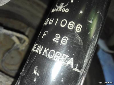

WingZmen Дата: Четверг, 13.09.2018, 12:47 | Сообщение № 559 (163697 в абсолютной нумерации)
Ещё есть Daewoo 96261066. Там действительно выбито дэу и номер. Но форма всё равно не такая у корпуса, как у заводского.  Это или действительно корейская компания выпускает запчасти попроще, или китай со штамповкой daewoo smile

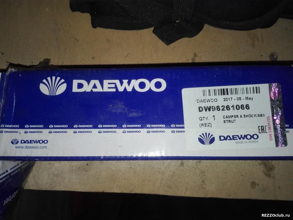

Когда багажник открыт, то задок можно раскачать одним пальцем как будто желеобразный (амплитуда большая вверх-вниз, влево-вправо). Сзади дребезг ушел и по гребенке , и на лежачих п. Кого сзади возил, говорят, что ушел дребезг корпуса и пластика задней двери, не укачивает, сзади комфортней стало. Но напрягает меня - на родных передних  амах передок задрало, а зад как был, так и остался. Обзвонил 3 мага и 2 сервиса: у кого есть 96261066, то все только в бело-синих коробках, на вопрос "Оригинал или нет? можно посмотреть?" ответ "Нужно заказывать, в наличии нет."
То, что у тебя на фото в коробке - так выглядели те амы, которые сняли. Те, которые поставили, только с одной надписью на кожухе-пластике мэйдинкореа. Судя по фото - у вас есть в наличии?! можно ли заказать?

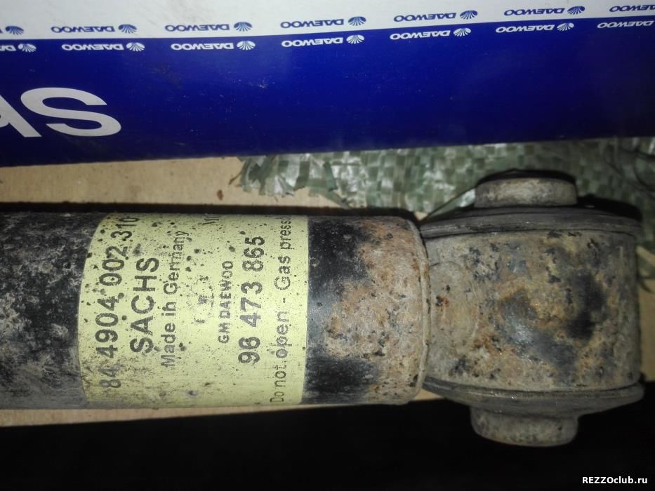

letun087 Дата: Четверг, 13.09.2018, 15:08 | Сообщение № 561 (163700 в абсолютной нумерации)
Неси их мастеру.Это оригиналы двухтрубные,они элементарно переделываются в масляные разборные.И еще долго ходят и ремонтопригодны.У них и шток толще,это большой +
Более чем уверен,что речь в обоих случаях идет о Sensen они же Tashiko или STDW ,это все дешевый Китай одноразрвый.У нас их наперли что грязи.Все гребут,стоят очень дешево,и почти сразу присылают на переделку

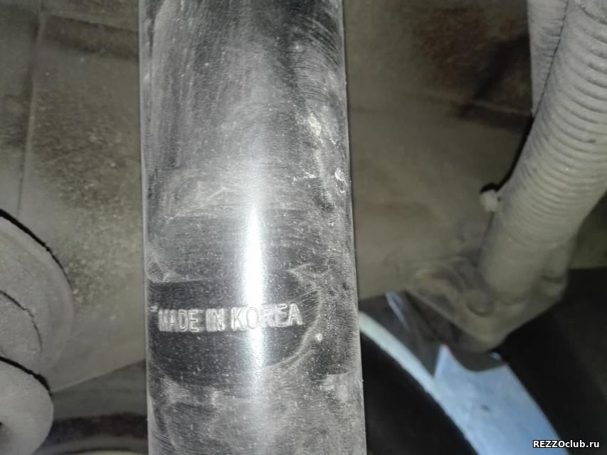

spb Дата: Понедельник, 17.09.2018, 12:29 | Сообщение № 562 (163730 в абсолютной нумерации)
Сообщений: 60
На форуме с 16.12.2008
Пользователь № 1382
Про то, что такие стояли с завода - соврал, прошу простить. Стояли такие (93ткм прошли)

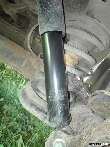

spb Дата: Понедельник, 17.09.2018, 12:31 | Сообщение № 563 (163731 в абсолютной нумерации)
Сообщений: 60
Пользователь № 1382
Поставил такие:
Прикрепления: 7216497.jpg (67.9 Kb) · 4476166.jpg (78.6 Kb)

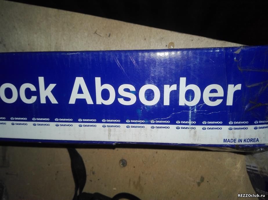

spb Дата: Понедельник, 17.09.2018, 12:33 | Сообщение № 564 (163732 в абсолютной нумерации)
Сообщений: 60
Пользователь № 1382
Прикрепления: 0153955.jpg (51.4 Kb) · 9259115.jpg (57.9 Kb) · 1770918.jpg (73.5 Kb)
letun087 Дата: Понедельник, 17.09.2018, 13:47 | Сообщение № 565 (163737 в абсолютной нумерации)
spb, конечно это не они.Это замаскированный РНС,ПартсМаил PJC 127 .Старайтесь вообще не брать запчасти где помимо названия фирмы в самом номере присутствует обозначение DW,это подделка.
spb, а такой вопрос.Твои старые 96473865 как сжимаются?Полностью или только на половину?Мне попадались с одним этим номером,но с разного цвета наклейками,так вот и ход штока у них был разный
spb Дата: Понедельник, 17.09.2018, 14:15 | Сообщение № 566 (163742 в абсолютной нумерации)
Сообщений: 60
Пользователь № 1382
Вчера на даче пытался сжать)). Руками всем весом только на половину смог и медленно с шипением выпрямляется, но это правый. Левый упругий до определенного момента, почти останавливается, а потом проскакивает шток до стука и очень медленно восстанавливается, поэтому и менял задние. Глядя с зади на машину - левая сторона была опущенная и постукивала даже на поворотах. Ходя с загруженным багажником  и пассажирами вполне нормально было, если б не стуки и хрусты с левой стороны.
letun087 Дата: Понедельник, 17.09.2018, 14:54 | Сообщение № 567 (163744 в абсолютной нумерации)
Вот и я говорю.Разные они за номером 96473865. С желтоватой наклейкой более жесткие и короткоходные,такое впечатление как спорт подвески.С синей и зеленой на полный шток,но жесткость разная
