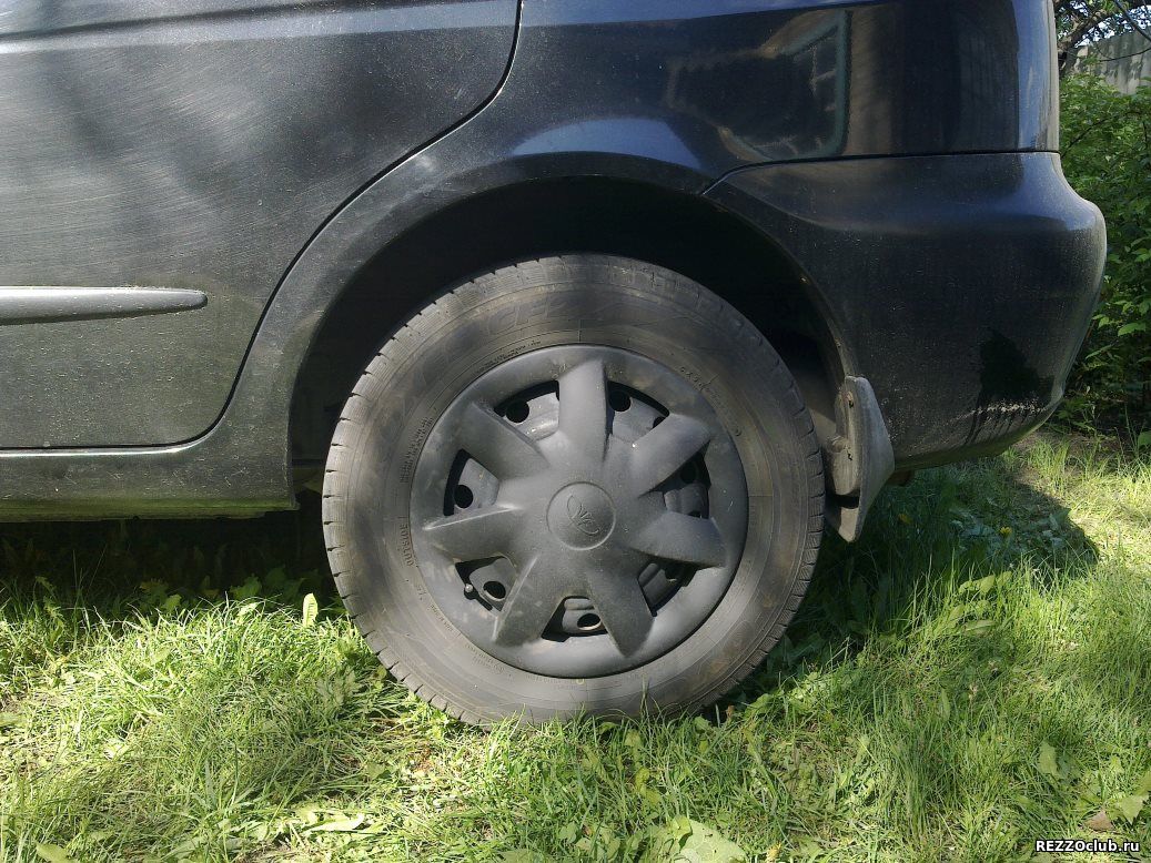

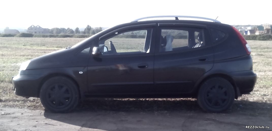

Похвально! leoneo12455, а резинки имеются ввиду толстые проставки, которые Максим ставит или обычные заводские подкладки под пружины? После замены задних амортизаторров на KYB особой разницы не заметил, а вот после установки проставок разница стала заметна на глаз:
А вот так зад приподнимается, если снять и вытащить весь задний ряд кресел:
Прикрепления: 9646121.jpg (54.0 Kb) · 1323218.jpg (227.1 Kb)
