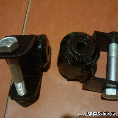

letun087, Дима, сайлентблоки на кронштейны 411-2909040 (febi, kemiko) или другие? Шланги на пружину принципиально менять вместо установленных пластиковых?
letun087 Дата: Четверг, 04.10.2018, 10:59 | Сообщение № 575 (164049 в абсолютной нумерации)
spb, не знаю что это за сайлентблок 411-2909040 (febi, kemiko).У меня за таким номером вообще ни чего не выдает.
Я так понял о шланге на пружину имеется в виду под соболиную усиленную проставку?Это по желанию.У меня без него.Со шлангом пружина более плотно сидит в проставке без перекосов.Я без шланга ставлю,получается ровно хорошо посадить.Хотя шланг там не помеха.

spb Дата: Вторник, 09.10.2018, 14:22 | Сообщение № 579 (164104 в абсолютной нумерации)
Сообщений: 60
На форуме с 16.12.2008
Пользователь № 1382
letun087, 411-2909040 (febi, kimiko) - сайлентблоки на самодельный кронштейн под задние амортизаторы.
Прикрепления: 2508137.jpg (24.9 Kb)
WingZmen Дата: Среда, 10.10.2018, 11:37 | Сообщение № 580 (164108 в абсолютной нумерации)
spb, недавно тоже делал доп.сайлентлоки. Подошёл сайлент блок от заднего амортизатора 2108-2112. Но запрессовывался тяжело, миллиметр в диаметре всё же лишний. А твой вариант от какой машины? В интернете не пробивается. И идеально ли подходит?

spb Дата: Среда, 10.10.2018, 17:08 | Сообщение № 581 (164116 в абсолютной нумерации)
Сообщений: 60
Пользователь № 1382
я код взял с takumaforum.ua с фотографий готовых кронштейнов. в яндексе и на эгзисте это китайские авто.
spb Дата: Среда, 10.10.2018, 17:36 | Сообщение № 582 (164117 в абсолютной нумерации)
Сообщений: 60
Пользователь № 1382
В эгзисте так выдало A11-2909040-KM
