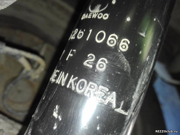

WingZmen Дата: Воскресенье, 07.10.2018, 23:57 | Сообщение № 577 (164077 в абсолютной нумерации)
Цитата spb ()
Пользователь № 1382
Поставил такие:
Тоже поставил такие. Плавный ход у них очень! Теперь машина и задком мягко плывёт, как и перед. По ощущениям - очень похоже на амортизаторы от ваз2101. Но работают намного чётче и грохота меньше от них ( хотя не знаю, от амортизаторов ли у меня всё тот же грохот стоит от мелких неровностей ).
Если это и подделка, то выполнена качественно. Без всякой жести, как здесь показывали : покрашено вместе с сайлентблоком, задиры на втулке, и т д ... Пыльник , по сравнению с PJC-127 отличается. Может и амортизатор хотябы года 2 проходит. Но касательно характеристик - это реально для отдыха и расслабухи!
