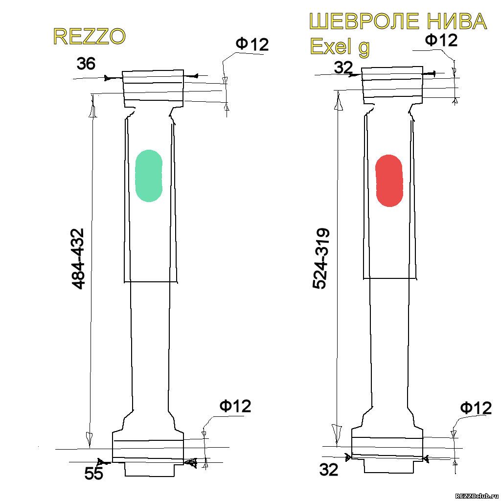

От центра отверстия до центра отверстия параметры таковы.
Наш однотрубный оригинал: 484 - 324 мм
Exel G Шевроле нива:  524 - 319.
Остальные параметры прикладываю на эскизе, может кому пригодится.
Прикрепления: 3953441.jpg (88.7 Kb)
Сообщение отредактировал WingZmen - Понедельник, 04.04.2016, 01:45
mihaz Дата: Понедельник, 04.04.2016, 00:59 | Сообщение № 424 (147247 в абсолютной нумерации)
Данные безусловно ценные, вот только, WingZmen, что такое Ф в верхней части и Ф12 в нижней части эскиза, я не понял... обозначен вроде как диаметр, но там размер линейный...
WingZmen Дата: Понедельник, 04.04.2016, 01:02 | Сообщение № 425 (147248 в абсолютной нумерации)
Тем самым я обозначил одинаковость диаметров - не знаю, как это грамотно обозначается это, может ф1 ? Просто не помню, какой там диаметр
letun087 Дата: Понедельник, 04.04.2016, 01:09 | Сообщение № 426 (147249 в абсолютной нумерации)
Диаметр под болт везде 12
А вот если мерять с родным амиком тот шо на 66 заканчивается,то размерчики будут отличаться.Вот только с шевинивы и амик стоит как и оригинальный каяб на нашу машину
