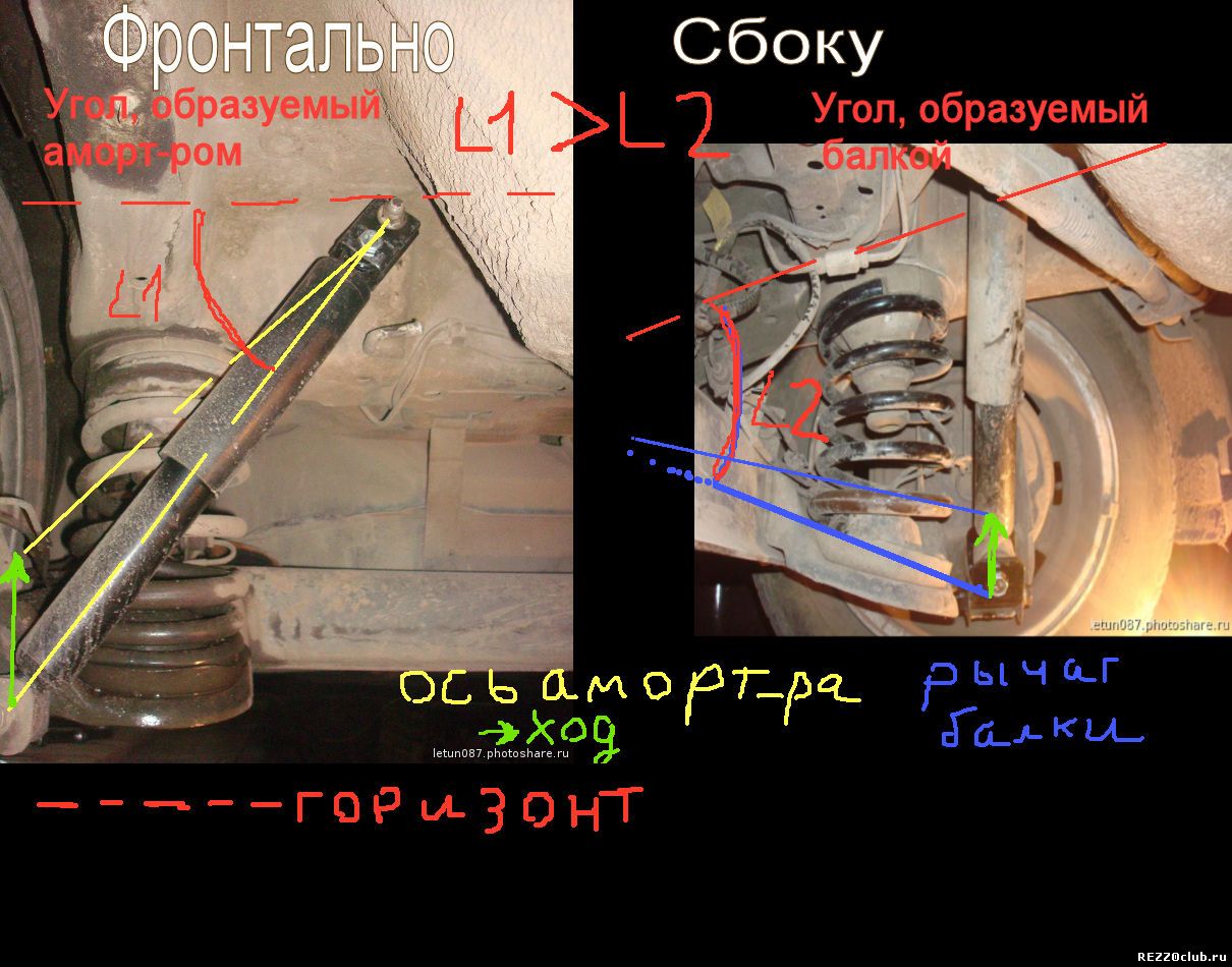

WingZmen Дата: Понедельник, 19.10.2015, 01:33 | Сообщение № 391 (142331 в абсолютной нумерации)
letun087, и не надо отделять нас, такумоводы, реццоводы - все мы обладатели технически одинакового автомобиля, лишь с отличиями в комплектациях. Так что всё упирается в личности) Кому-то понравится, кому-то нет. Ладно, попробую пробежаться по теме. Но часть прочитал и пока не нашёл про то, что я писал.
Цитата letun087 ()
И дествительно, это интересная тема, какой угол более значителен,1) тот, который образуется вокруг оси балки(поперечная автомобилю ось, параллельно колёсным осям ),
2) либо тот который оборазуется вокруг верхнего крепления амортизатор(продольная ось, смотрит туда же, куда и едут задние колёса).
Если инженеры дэу такие идиоты и сделали так, что угол образующийся от оси балки влияет больше, чем угол от верхнего препления амортизатора, то получается , что амортизатор насилуется сильнее (на сайлент блоки вооще срать, они вечные). Но они почему-то сделали именно так.
Откуда теория про рычажную подвеску, мне интересно?
Давайте спокойнее, зачем все эти "не хотите , не ставьте". Лично мне интересно, что это даёт, хотя бы в теории.

WingZmen, я не мерял и не прикидывал конкретно как ты спрашиваешь.Я просто посмотрел как есть и как ходит и работает и прикинул как можно изменить.Нижнее изменить гораздо проще,чем что то придумывать и мучаться на верхнем креплении.Можно вообще сделать одно крепление амика плавающим как я упоминал тут в этой теме,как например на многих Опелях

Какой тут!) Как раз там и искал. Не нашёл ничего про то, какой угол больше , и как это было иземерено, если вообще было. Так что поясняй нам, многим пригодится! Я может и себе сделаю, если действительно развёрнутым образом амортизатор меньше гнётся. Желательно от и до и не полениться всё подробно описать.
Или же придётся потом самому под машину лезть, чтоб всё это самому мерить)
А пару отзывов действительно увидел, что люди говорят про мягкость. Но если б хоть кто-то абсолюбно ничего не меняя, сравнил бы с домиком и без него.

letun087, вот вращающееся крепление с двумя степенями свободы - гарантия мягкости, но это лишний элемент для износа) Усложнение конструкции

Да где тут две степени свободы?Кранштейн жостко закреплен в балке,точно так же как на том месте был ранее закреплен нижний сайлентблок амортизатора.Если смотреть относительно как балка ходит

Да там даже без всяких измерений углов по одним только фотографиям видна разница как было раньше и как с кранштейном меняется.Не вид кранштейна,а положение амортизатора с и без кранштейна

фотографии только в одном положении подвески сделаны. На какой фотографии искать ответ на мой вопрос? А тем временем я сам накалябаю ответ на вопрос, раз ты не хочешь)
WingZmen Дата: Понедельник, 19.10.2015, 03:46 | Сообщение № 403 (142343 в абсолютной нумерации)
Получается, ты сделал так, что нижний сайлент блок будет теперь сопротивляться диапазону угла балки на кручение. В стандарте же он сопротивляется углу движения амортизатора на кручение. Как на картинке. Но эти углы сильно отличаются.
Вот и нужно правильно уловить эту разницу. Разве очевидно, на какой из половин фото сайлент блок  будет испытывать меньшее изменение угла, в правом или левом случае (оригинал и переделка, соответственно)?

Кронштейн в данной конструкции только разворачивает салент блок амортизатора  и всё, амортизатор как работал, так и остался работать в том же положении.
