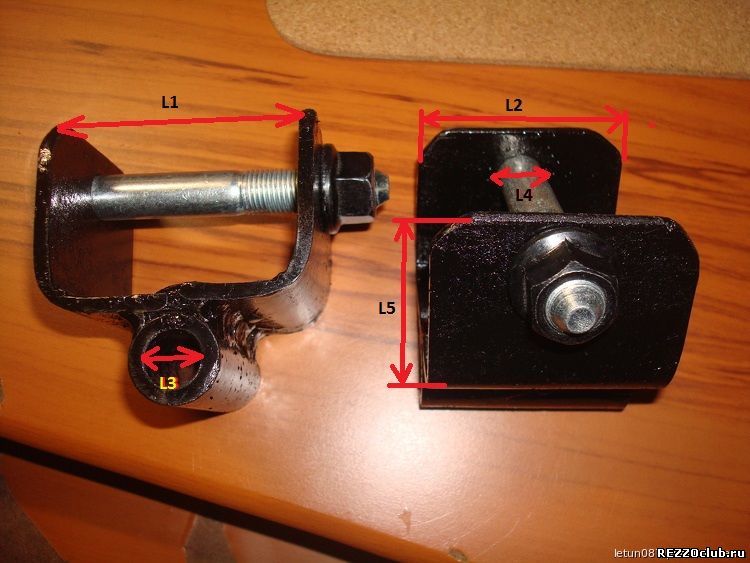

не знаю,может где было уже....сегодня получил размеры домиков с такума клуб от ув. letun087
попробую на досуге сделать.  http://tacuma.com.ua/forum....g180392         (Вот размеры. L1=55, L2=55, L3=12.5 (фтулка реактивной тяги ВАЗ самая длинная на 55мм), L4=12.5 ,  L5=45мин. или 50макс. L6=25-30 он у тебя отсутсвует на чертеже. Это расстояние от нижней части швелера,до центра отверстия под болт шо на фото.Изготавливай,пользуй.Лучше с уголка или швелера 45 ,50 тоже можно,но грамоздковат выходит.)

letun087 Дата: Пятница, 16.10.2015, 22:59 | Сообщение № 364 (142235 в абсолютной нумерации)
Кранштейны вещь проверенная.По ссыли почитайте темку,все поймете.Сам так езжу не один год,и кучу сделал и отправил на заказ

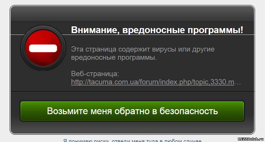

leppa Дата: Суббота, 17.10.2015, 05:37 | Сообщение № 365 (142237 в абсолютной нумерации)
Сообщений: 2287
Что за х.....я?
Прикрепления: 0255971.jpg (54.7 Kb)
letun087 Дата: Суббота, 17.10.2015, 05:46 | Сообщение № 366 (142239 в абсолютной нумерации)
Да нет у нас проблем!Че там твоя антивируска кричит не понятно....

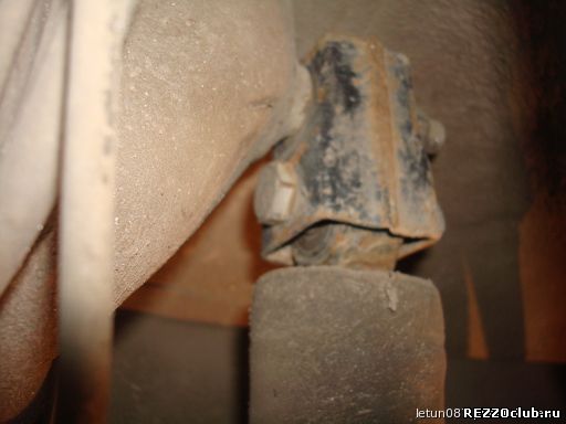

letun087 Дата: Воскресенье, 18.10.2015, 13:01 | Сообщение № 368 (142266 в абсолютной нумерации)
Читай и смотри внимательно!Похоже ты ваще не понял смысла для чего этот кранштейн.Смысл кранштейна - развернуть нижний сайлентблок и дать ему возможность работать и снять нагрузку со штока.Родное крепление нашего амортизатора выполнено как для рычажной подвески,а не для балки.По ссылке все идет по порядку и все расписано.И это фото ты взял из моего первоночального нижнего и верхнего крепления амортизатора.Это фото с удлинителем ,это до установки кранштейна ,а не кранштейн с удлинителем
Это когда я делал нижнее крепление в виде болта и амортизатор сильно ушел вниз.Вот и ставился этот удлинитель для того чтобы амортизатор работал в своем рабочем диапазоне,а не был коротким на вылет.

Механик Дата: Воскресенье, 18.10.2015, 23:07 | Сообщение № 373 (142297 в абсолютной нумерации)
Посмотрел я на нижние кронштейны. Пользы от данных деталей практически нет, повернув  нижний салентблок амортизатора, амортизатор так же остался испытывать боковые нагрузки на шток, и напрашивается вопрос, для чего тогда всё затевать? Проще установить качественные амортизаторы, и ездить без проблем.
letun087 Дата: Воскресенье, 18.10.2015, 23:23 | Сообщение № 374 (142299 в абсолютной нумерации)
Предлагаю спуститься в яму и оттуда все посмотреть.По какой траектории ходит балка и как работает в обоих случаях сайлентблок.Он и снижает боковые нагрузки перед-зад,уменьшает нагрузку на штоке у цилиндра амика,его(амортизатор) гораздо меньше выламывает, ну а влево-право у нас просто там ничего и не движеца - балка у нас!Речь не идет о том чтобы ставить этот сайлентблок и к нему в придачу самые дешовые и фиговые амики.Амики ставятся хорошие.Ребятки я ни кому ничего доказывать не хочу.Меня попросили дать инфу по этому кранштейну чтобы разместить ее тут у Вас на форуме.А нужен или не нужен дело третье.Хотите пользуйте,хотите нет.У нас ставят и все пучком.
Сообщение отредактировал letun087 - Воскресенье, 18.10.2015, 23:47
Механик Дата: Понедельник, 19.10.2015, 00:11 | Сообщение № 375 (142305 в абсолютной нумерации)
Выламывает в обоих случаях, и в штатном и с вашим кронштейном, вот если бы вы сделали поворотные кронштейны которые легко  поворачивались на  осях балки и кузова не деформируя салентблоки, тут да польза была, а так смысла просто нет заниматься бесполезной работой. Хотя если делать нечего и есть место где поработать, можно  своё время занять.
