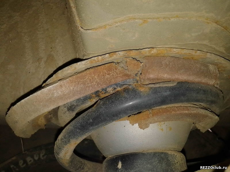

Напишу здесь, т.к. темы перекликаются. Сегодня при замене топливного фильтра лицезрел такую картину:
Я так понимаю это какая то проставка. А вот заводская или сами ставили х/з. Народ что это? Если заводское, номерок бы и кто менял стяжки нужны или можно без них задние пружины снять?
Спасибки!
Прикрепления: 7781366.jpg (89.4 Kb)
letun087 Дата: Воскресенье, 21.08.2016, 10:16 | Сообщение № 495 (150692 в абсолютной нумерации)
Это стоит заводская.GM 96344412 Проставка пружини(изолятор задней пружины)
Но как правило ее новую оригинальную ни кто не ставит.Слишком дорогое удовольствие.А ставят проставки с Соболя.Их есть два вида.Обычная и усиленная.Усиленную ставят если хотят чуток приподнять задок.
