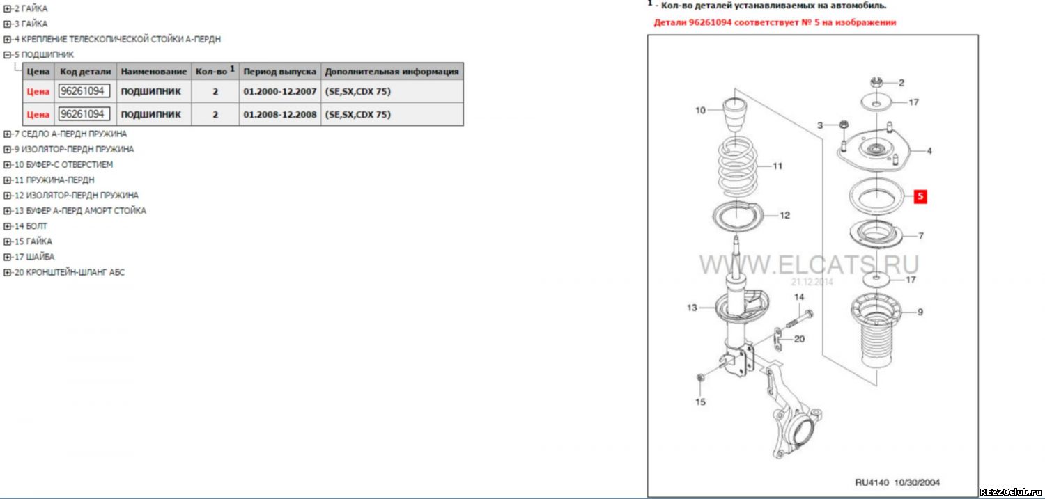

это стоковая стойка, а мне надо схему сборки переделанной...
Так она будет такая же, имеется ввиду амортизатор. В теме есть подробная инструкция, как разобрать штатный амортизатор и собрать новый из ремкомплекта Механика. Я думал у тебя возникают вопросы в дальнейшей сборке стойки.

худой Дата: Пятница, 27.03.2015, 11:15 | Сообщение № 1067 (137524 в абсолютной нумерации)
я видел твой отчёт - это не то...попытаюсь объяснить: у меня стойки давно уже переделаны, недавно погнал менять опорники, поменяли, но справа что-то не так собрали, теперь там стучит...на СТО готовы переделать, но им нужен чертёж сборки, где и какие и как должны стоять все доп. шайбы...

Худой. Нашел на почте описание от Механика, которое он присылал когда я заказывал ремкомплект стоек "Устанавливаем пружину и верхнюю опорную чашку пружины- Устанавливаем опорный подшипник и верхнюю опору ( перед установкой убедитесь в ихисправности и при необходимости замените)- Одеваем по дведистанционных шайбы из рем комплекта на каждый амортизатор- Надеваем верхнююупорную шайбу и накручиваем новую гайку штока из рем комплекта- Шестигранником удерживаем шток от проворачивания,заворачиваем гайку крепления штока- Снимаем стяжки с пружины- Амортизатор готов к монтажу на автомобиль" Может подойдет?
Я бы тебе посоветовал не обращаться в такое СТО. Если они спецы, они сами все должны понимать. Мне делал просто толковый спец. но он тоже с такими работами не часто сталкивается. Однако подумал и решил в чем проблема.
Цитата Rapidrezzo ()
http://www.rezzoclub.ru/_fr/22/8569948.jpg
Возьми по этому рисунку сам нарисуй чертеж, в увеличенном масштабе. Только сферическую гайку 17 нарисуй загнутыми концами вниз, это очень важно!

сегодня получил ремкомплект от механника.спасибо максим. возник единственный вопрос по сборке: 2 прилагаемые шайбы куда ставить? перечитал всю тему,но тут какие то разночтения...я так понял эти шайбы ставить в конце монтажа непосредственно под гайку м12 штока.по схеме номер 2?

Никаких разночтений. Одну шайбу ставишь снизу под штатную нижнюю шайбу 17, она должна стоять загнутыми краями внизэто очень важно! Вторая шайба кладется на другую верхнюю штатную шайбу 17, под гайку и затягиваешь.(см.рисунок):

значит, я не один такой, который не понимает на словах, КАК это собирается, поэтому и просил чертёж этого процесса...друзья, ну неужели так трудно это нарисовать тем, кто уже занимался этим?...)

Никаких разночтений. Одну шайбу ставишь снизу под штатную нижнюю шайбу 17, она должна стоять загнутыми краями вниз - это очень важно! Вторая шайба кладется на другую верхнюю штатную шайбу 17, под гайку и затягиваешь.(см.рисунок):http://www.rezzoclub.ru/forum/10-2244-71
у меня пришли обе шайбы одинаковые,без загнутых краев cry . но принцип понял-делаем пирог с шайбой 17 посередине.и еще вопросик:а кто нить масло туда заливал? в гугле пишут что желательно для охлаждения?
