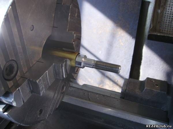

Так все уже собрано: http://www.rezzoclub.ru/forum/10-2247-1 , думаю, что этого больше чем достаточно, по крайней мере мне хватило. Шток нужно проточить на общую длину 70мм.

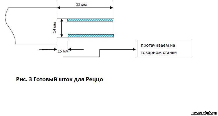

А как же вот этот чертежик? На нем проточка 55 мм.
В итоге не понятно. У меня каябы пришли с резьбой ну край 25 мм (хотя не мерил может чуть больше)., а у basargin1967 на картинках 40 с лишним мм. Вот я и думаю придется и резьбу штоли нарезать побольше, сколько длины резьбы достаточно вообще?

Штоки придётся протачивать, иначе не соберёте, резьбу нарезать не придётся её хватает, общая длина должна составлять 70мм иначе при полном ходе подвески правая полуось ляжет на подрамник и может быть погнута при резких полных ходах подвески.

Я дико извиняюсь. Сегодня замерил длину резьбы, она в действительности 42 мм по штангелю. Значит нужно проточить еще 28 мм. и будет мне счастье? Фото запамятовал сделать, оставил амики токарю, щас позвоню уточню длину проточки ему. Еще появилась мысля, наверное нужно заменить еще чего нибудь в амиках, подскажите что лучше сразу заменить при замене амиков, чтоб два раза не мучаться. Пробег уже под 200000 я думаю лучше сразу сейчас поменять чем ждать пока рассыпется.
