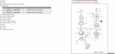

Вопрос, сферическая шайба 17, которая внизу по схеме, ставится загнутыми краями вниз? То есть она должна прикрывать отбойник? А шайба надевается на шток под нее? Другая шайба, как я понял, под гайку 2. На рисунке этих шайб нет.

Мы их давно установили, просто нижнюю сферическую шайбу 17 мы поставили загибами краев вверх (не знаю как еще подробнее объяснить). Дело в том, что на рисунке не очень понятно, как она должна стоять. Эффект был такой: постоянные скрипы при поворотах и начале движения. Потом вчера, мы подложили две шайбы между сферической шайбой 17 и опорой 4, скрипы ушли, но появился лязгающий звук, при езде по кочкам, ямам. И вот сегодня наконец-то додумались и переделали, как положено - сферическую шайбу 17 поставили загнутыми краями вниз, чтобы она закрывала отбойник 10. Результат - нормальная работа стойки, никаких скрипов и посторонних звуков при езде, чему я очень рад.  smile

Надо делать так:нижняя сферическая шайба 17 должна быть направлена краями вниз, чтобы закрывала отбойник. Предварительно под эту шайбу с загнутыми краями подложи одну шайбу, которая идет в ремкомплекте от Механика. Дальше все просто, там ничего не перепутаешь. Вот этот пунктик с этой шайбой 17 очень важен, странно, почему Механик не заострил на нем внимание. Ведь люди могут ошибиться и будут мучиться, как я. Зато теперь, когда все собрано как надо, имеем отличный результат работы стоек:
