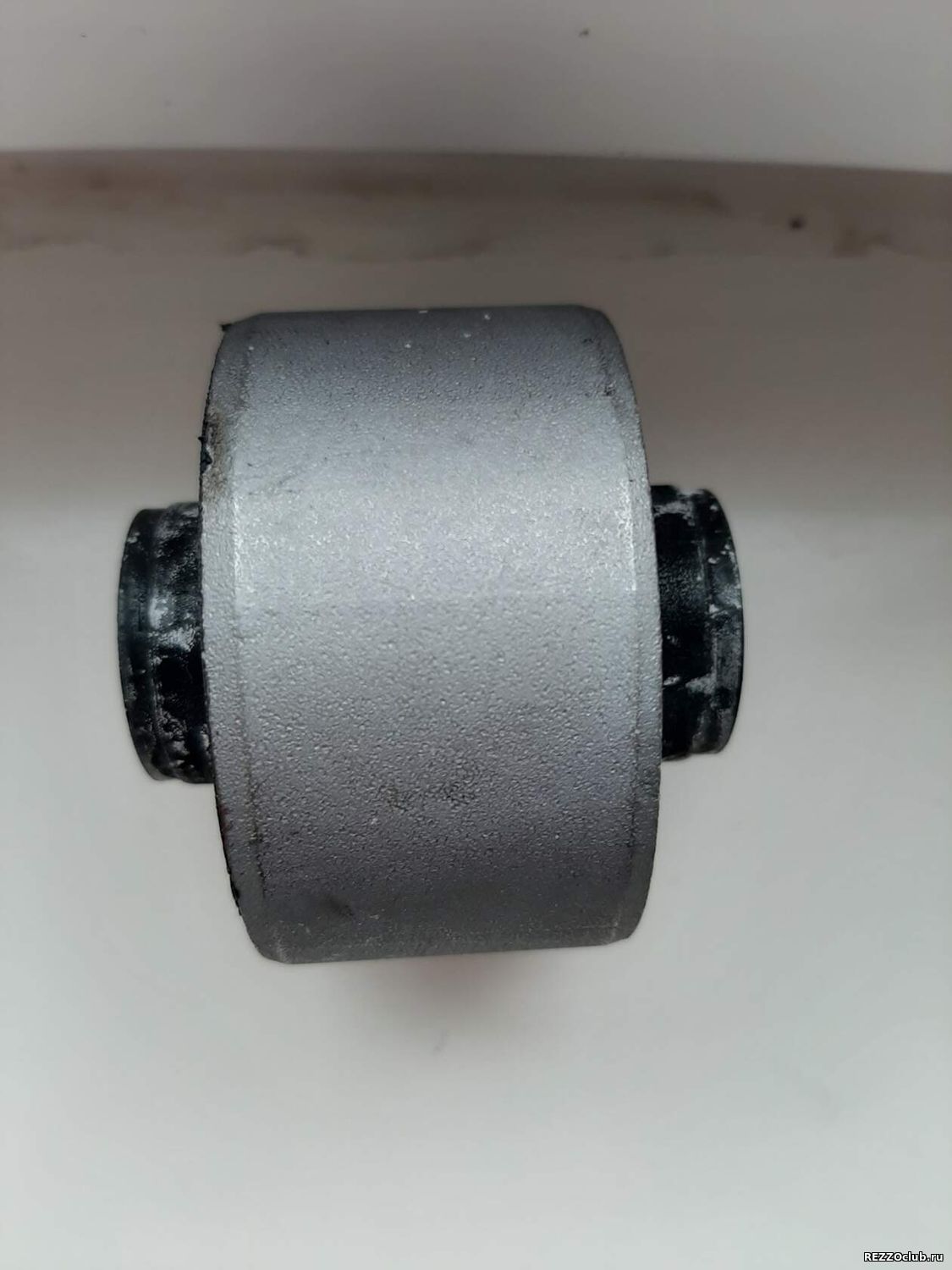

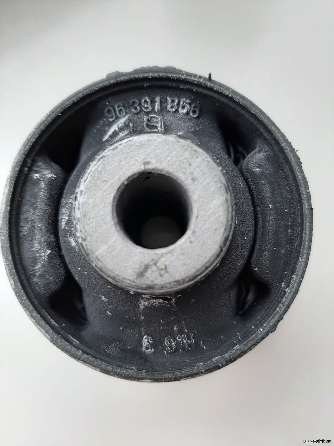

valkrajushkin Дата: Воскресенье, 01.03.2020, 17:22 | Сообщение № 39 (170735 в абсолютной нумерации)
Цитата letun087 ()
А зачем тебе эти размеры?
дим решил на днях заменить .приговорённый сайлентблок . сегодня заехал по вину дали .но чуйка подсказывает что это не то .
Прикрепления: 5562901.jpg (172.1 Kb) · 8031626.jpg (107.0 Kb)

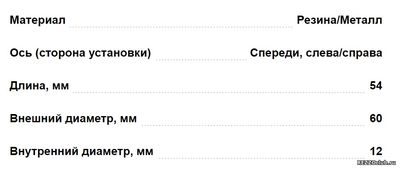

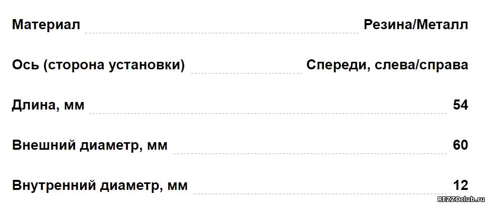

leppa Дата: Воскресенье, 01.03.2020, 18:17 | Сообщение № 40 (170736 в абсолютной нумерации)
Сообщений: 2284
valkrajushkin, вот размеры
взято отсюда
Прикрепления: 7432075.jpg (34.0 Kb)
valkrajushkin Дата: Воскресенье, 01.03.2020, 18:32 | Сообщение № 41 (170737 в абсолютной нумерации)
взято отсюда
лёха вот это то меня и смущает .что он лачетевский .
leppa Дата: Воскресенье, 01.03.2020, 18:49 | Сообщение № 42 (170738 в абсолютной нумерации)
Сообщений: 2284
Цитата valkrajushkin ()
он лачетевский
Я смотрел по номеру, возможно они одинаковые.
valkrajushkin Дата: Воскресенье, 01.03.2020, 20:08 | Сообщение № 43 (170739 в абсолютной нумерации)
хорошо бы .а то разберёшь . а он не тот . парни просветите то я купил или не то .
letun087 Дата: Воскресенье, 01.03.2020, 22:24 | Сообщение № 44 (170740 в абсолютной нумерации)
Очень часто на Такуму путают этот сайлентблок.Кто то когда то внес эту путаницу в каталоги.С Лачети нам сайленблоки не подходят!Лачетевский меньше в диаметре.
Наши сайлентблоки
передний 96378346  расписан  здесь
задний    96431044 - обычный
             96261107 - усиленный расписано здесь здесь
все размеры указаны по ссылке усиленного
По CTR усиленный</a> https://avto.pro/part-CVKD74-CTR-78/
Сообщение отредактировал letun087 - Воскресенье, 01.03.2020, 22:29
valkrajushkin Дата: Понедельник, 02.03.2020, 17:58 | Сообщение № 45 (170741 в абсолютной нумерации)
спасибо дим ! просветил..и чуйка меня не подвела .завтра заеду сдам продаванам обратно .
