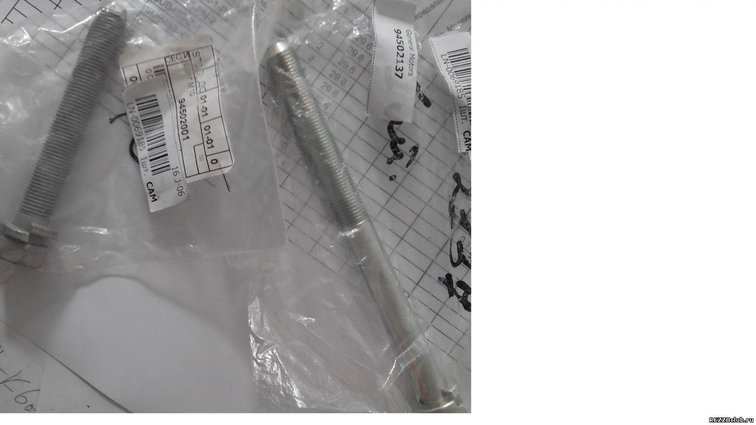

При попытке замены передних рычагов, выяснилось, что передние болты закисли во втулках салентблоков . Нужно греть. Заказал через экзист болты (почему то разные справа и слева). Арт. 94502001 и 64502137. То что пришло, меня удивило, и если болт М12х1.25х150 (из них 70мм. резьбы), теоретически возможно поставить, то М12х1.25х90 (с резьбой на всю длину),  как то совсем не годиться. Прошу помощи уважаемых форумчан , в поиске правильного артикула GM, или варианте замены. Родные болты видел  только закисшими, соотв. даже не померить.

худой Дата: Понедельник, 29.06.2015, 10:59 | Сообщение № 25 (140040 в абсолютной нумерации)
в сайлентах стоят два болта - 94502137 (передний горизонтально) и 94500715 (задний вертикально) и без разницы с какой стороны!

худой, спасибо за ответ!
А то, что присланный экзистом 64502137 имеет длину около 150-и мм. (см. фото в предыдущем сообщении), не является неточностью?
Еще момент выяснился, по каталогу, задний болт 94500716.

Опасения о болтах не оправдались 64502137 подошли. Худой, еще раз спасибо за помощь.
