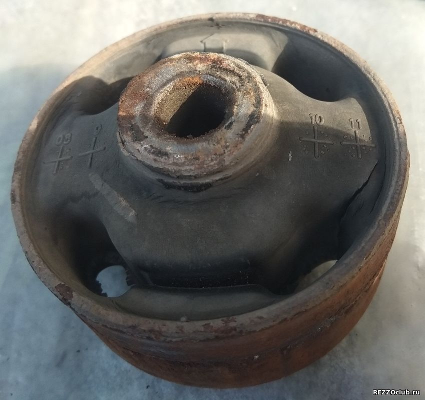

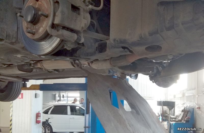

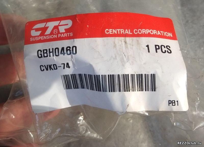

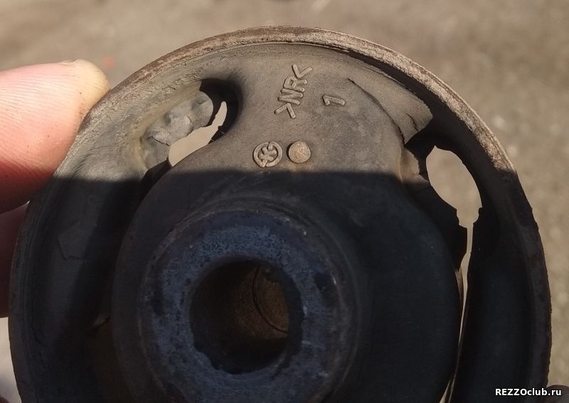

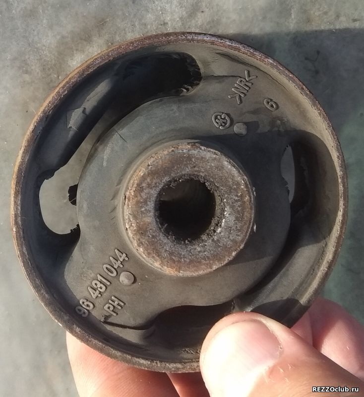

Неожиданно для себя... ...заменили задние сайлентблоки передних рычагов. Где-то на трассе словил камень - камушек попал в полость тормозного диска. На малой скорости (менее 20 км/ч) бренчал, как будто какая-то гайка отвалилась. При движении назад не бренчало, вперёд - грохотало. Мысли закрадывались самые разные. Полез вечером в темноте с фонариком - камешек не нашёл. В общем, я изрядно напугался, записался на СТО. При осмотре камешек всё же нашли и вытащили, и заодно приговорили оба задних сайлентблока. Предложили заменить сразу на месте. СТО является официальным дилером представителем компании CTR - многие детали имеются в наличии на складе. Вот это и сыграло решающую роль, мол сделаем "здесь и сейчас". Ну что ж, делайте...
Родные сайленты прошли более 200 тыс. км. и оказались на половину надорванными. Поставили CTR CVKD-74. Для снятия правого рычага, пришлось также открутить нижнюю опору двигателя ("гусь"). По итогу: два сайлентблока по 550 руб. + работа 1500 руб. за каждый рычаг. Итого 4100 руб. Как по мне, что-то дороговато получилось... Эти же сайленты в Эмексе дешевле на 120 рублей каждый, но нужно ждать 2-3 дня, заново записываться. Плюс выполненный "осмотр ходовой" тоже не бесплатный. А тут всё разом уже сделали. Ездим дальше  smile .
