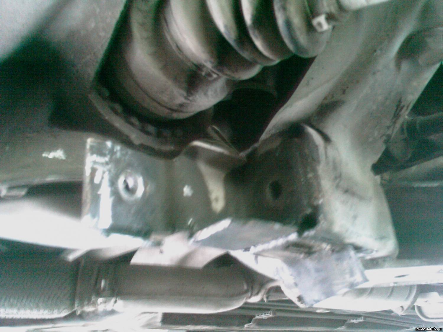

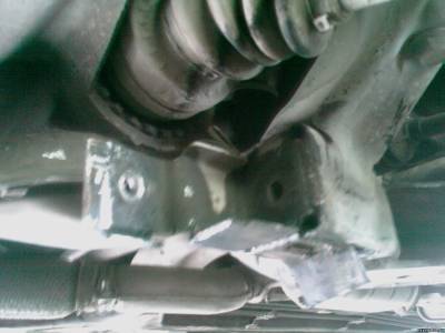

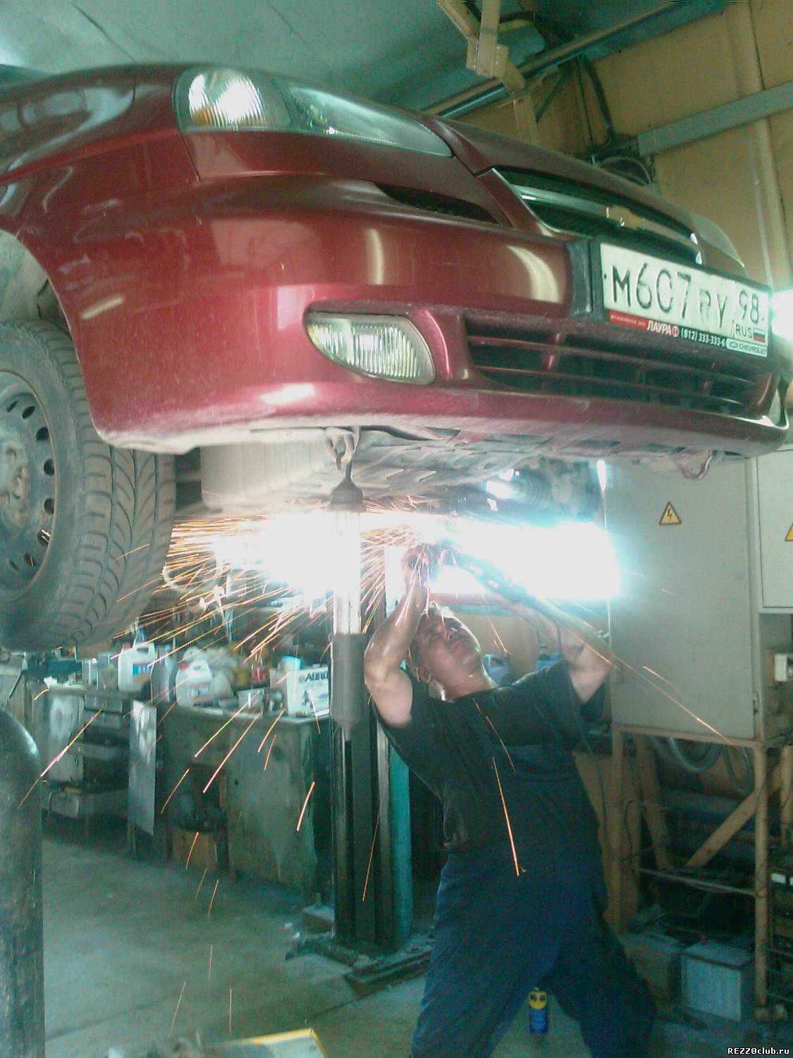

Уфф, вести с полей.. Переднюю втулку не отвернуть, болт прикипел к ней, крутится вместе с резинкой. Подозрение: сорвана гайка.. Вырезаем окно.. Гайка на месте.. блин! Сломан болт! Срезаем его, отгибая в сторону переднюю стенку.. Болт лопнул не в самом удачном месте.. у гайки.. Вобщем кое как вырезали, загнули все обратно, положили закладку, заварили. Корейцам трудовых успехов.
теперь тишина. уффф. счастлиф.. Задний салейнтблок тоже заменил. Так и не понял, чего он скрипел.. Внешне с ним все впорядке было..

FIDOshNik, Доброго времени суток! адресок подскажите пожалуйста, где такой замечательный фотография делали, с нашими трамвайными путями и дорогами, скоро мы все там будем, а у ваших мастеров, уже и опыт имеется biggrin
Кузнечик - конек стребунец!!
FIDOshNik Дата: Понедельник, 19.07.2010, 09:55 | Сообщение № 10 (76353 в абсолютной нумерации)
Сообщений: 183
Российская Федерация -  -
На форуме с 05.10.2008
Пользователь № 1230
kovalevro, к сожалению не могу подсказать, это не автосервис, а база по обслуживанию служебных авто. Знакомый помог поколдовать с машинкой, он не халтурит.
