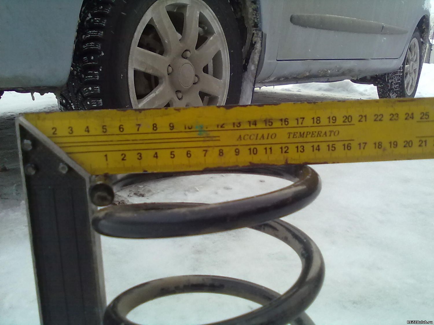

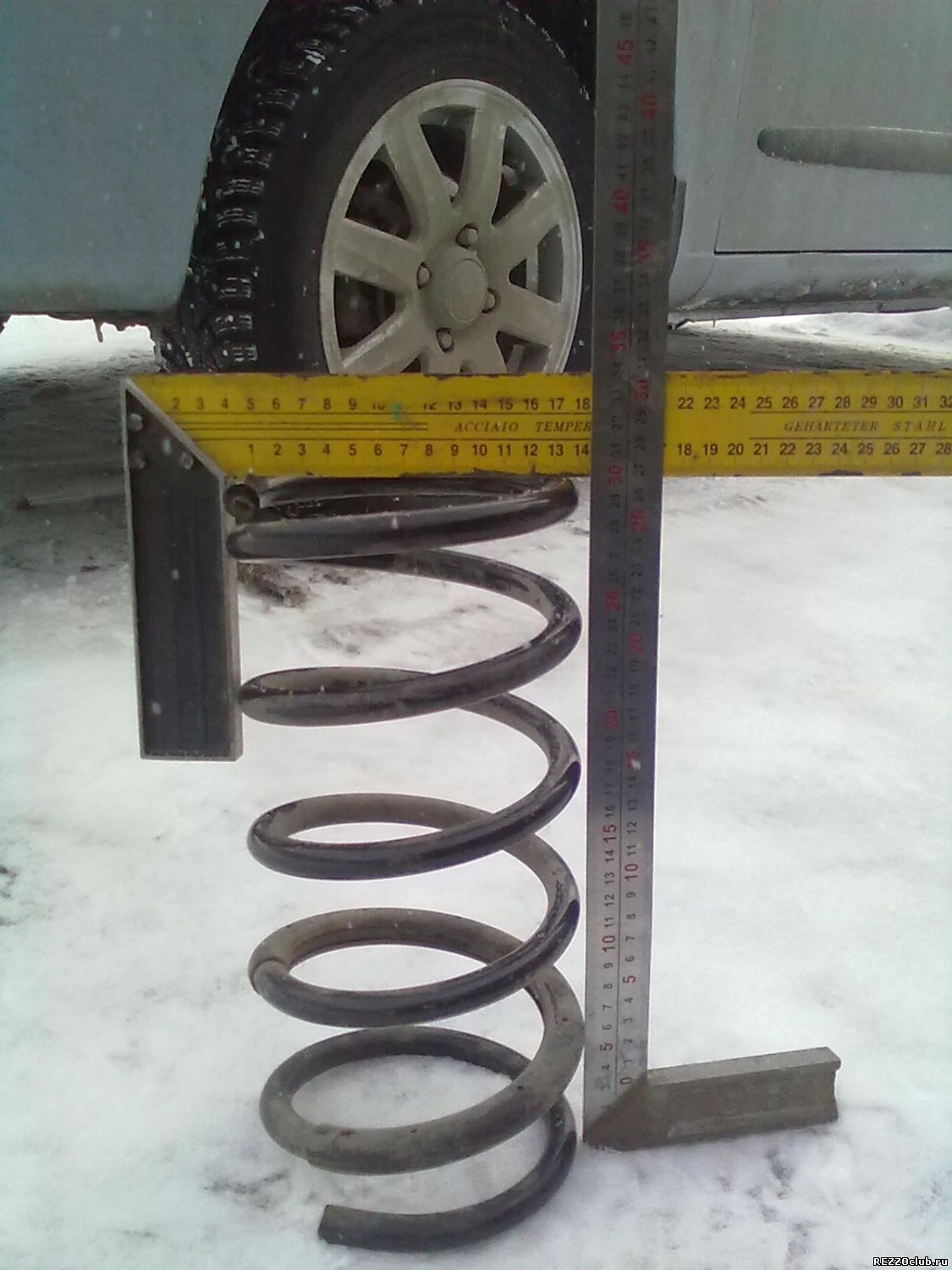

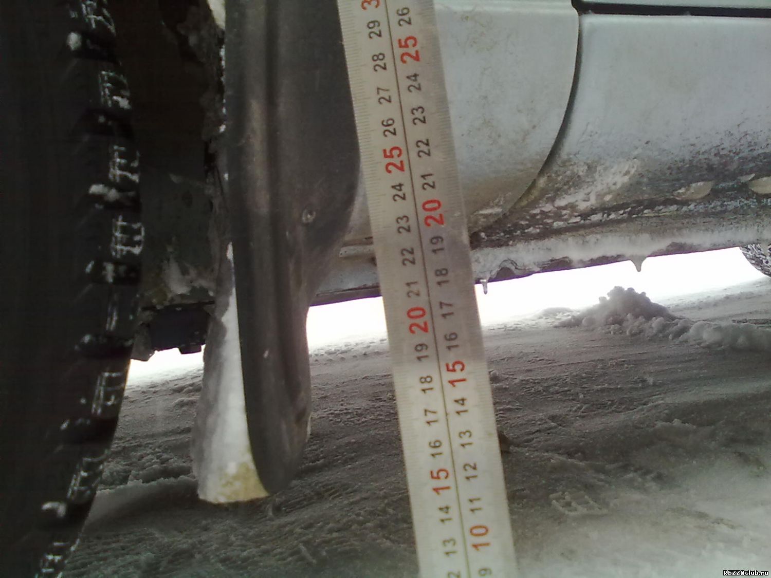

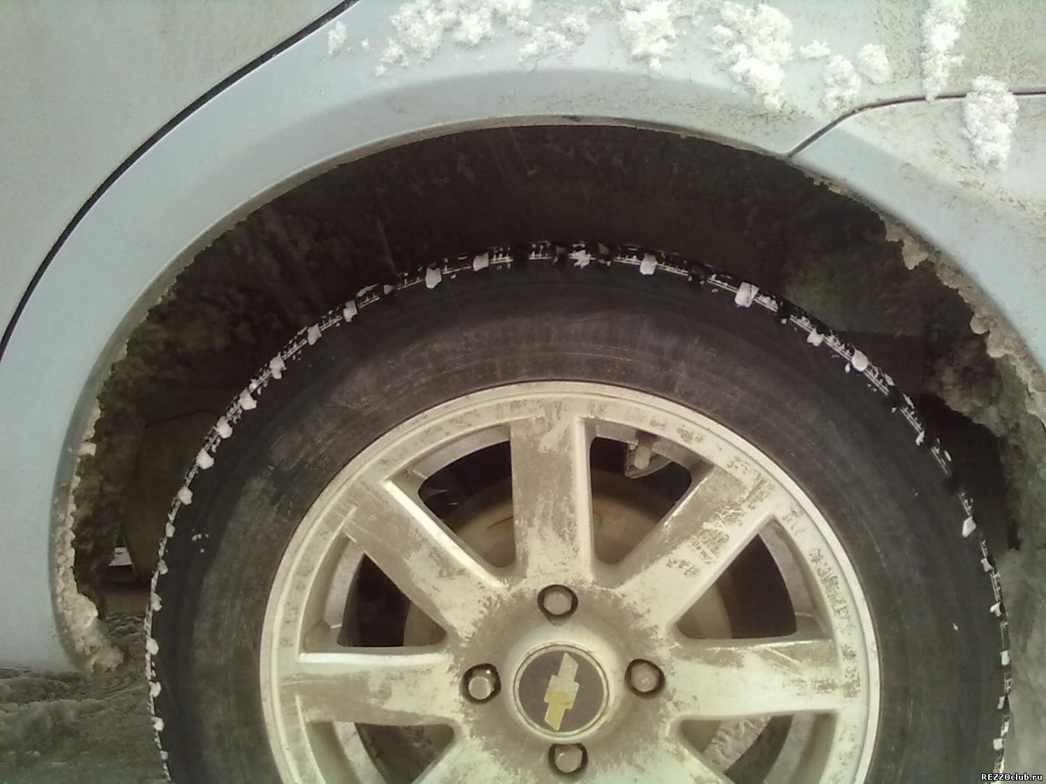

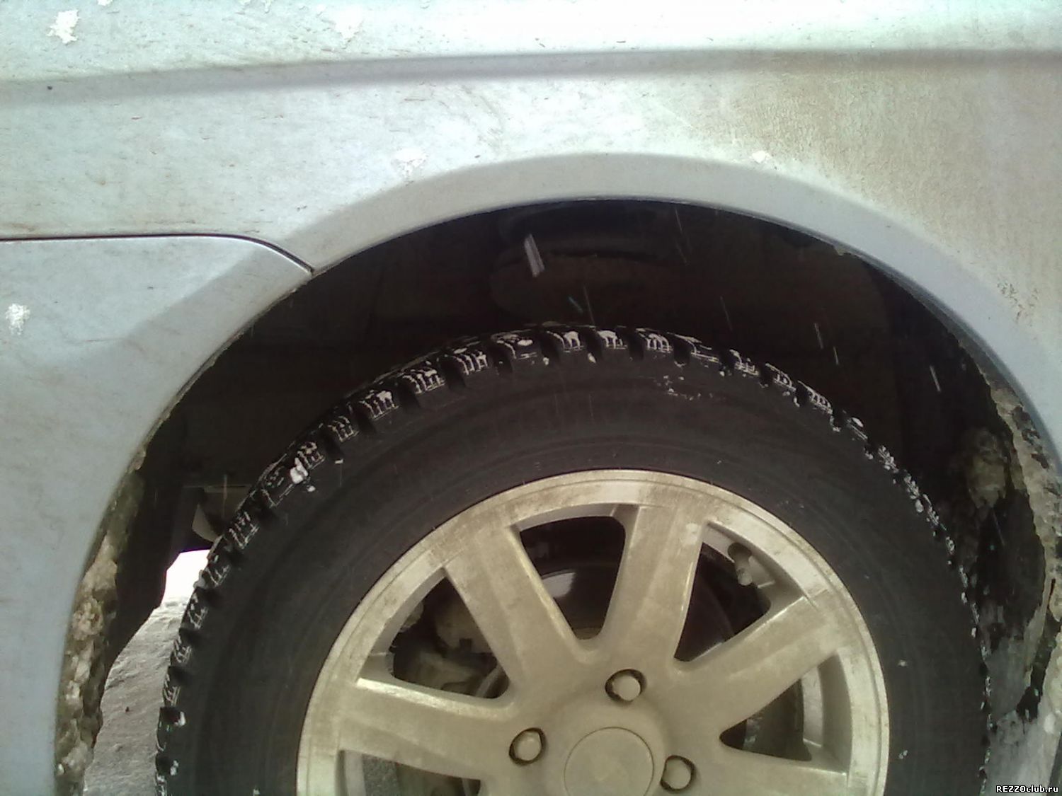

azat Дата: Вторник, 29.12.2015, 15:32 | Сообщение № 219 (144059 в абсолютной нумерации)
Сообщений: 45
Российская Федерация -  уфа
На форуме с 05.07.2010
Пользователь № 3766
кто мерял диаметр задней пружины верхний контур. а то неохота пружину снимать и по авторынку ходить подбирть проставки.
был в гараже сфоткал старые пружины что получилось.если интересно фотки с проставками
Прикрепления: 8938157.jpg (118.2 Kb) · 0139161.jpg (123.9 Kb) · 4092945.jpg (120.3 Kb) · 2564940.jpg (141.7 Kb) · 5142442.jpg (123.4 Kb)
WingZmen Дата: Вторник, 29.12.2015, 20:52 | Сообщение № 220 (144069 в абсолютной нумерации)
azat, прикольно, это при каком пробеге? У меня высота 308 при 85 000 км. Эта высота соответствует новым пружинам по каталогу
Сообщение отредактировал WingZmen - Вторник, 29.12.2015, 21:22

azat Дата: Среда, 30.12.2015, 18:40 | Сообщение № 223 (144086 в абсолютной нумерации)
Сообщений: 45
Пользователь № 3766
Заменил их при пробеге 100 тыс.слишком мяхкие были .сейчас пожоще да еще соболевские опорные резинки поставил
